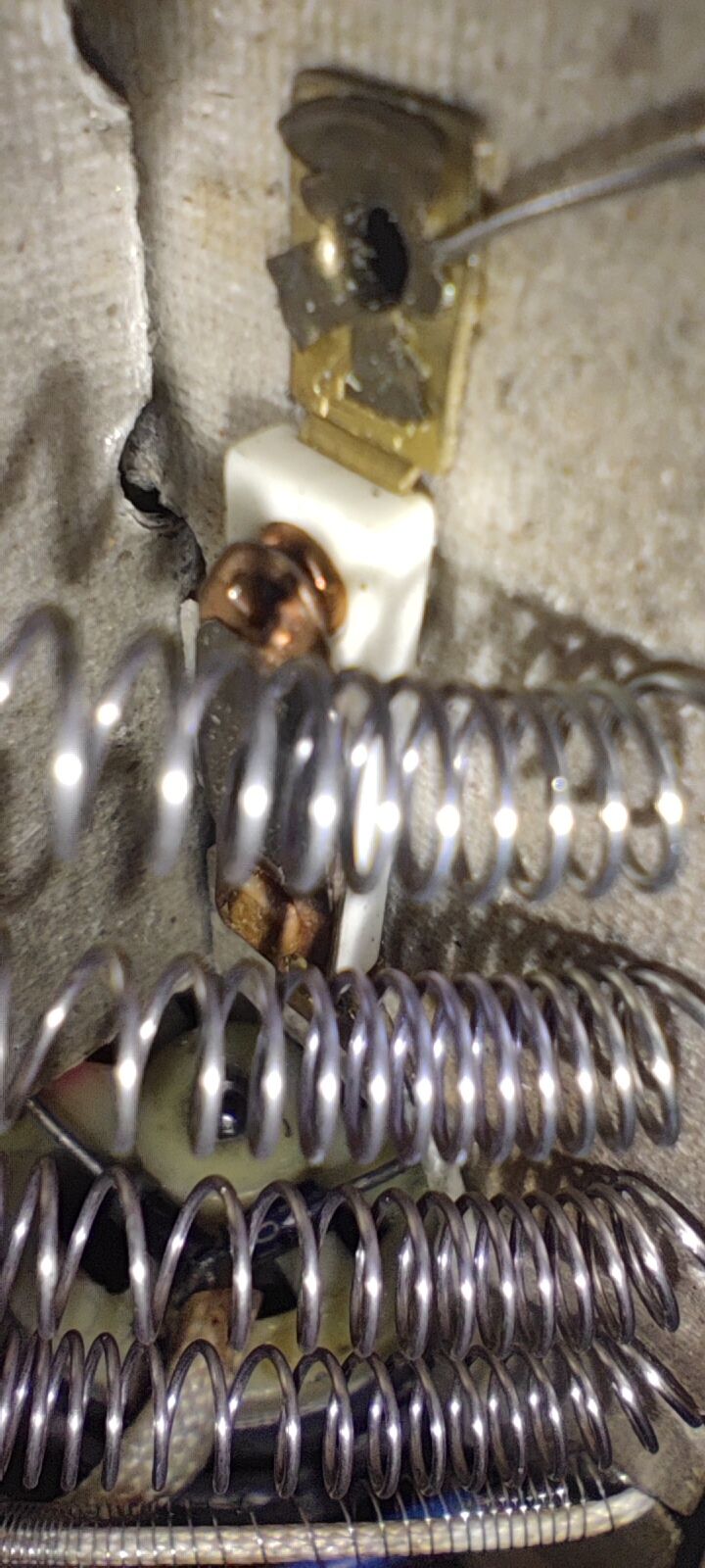

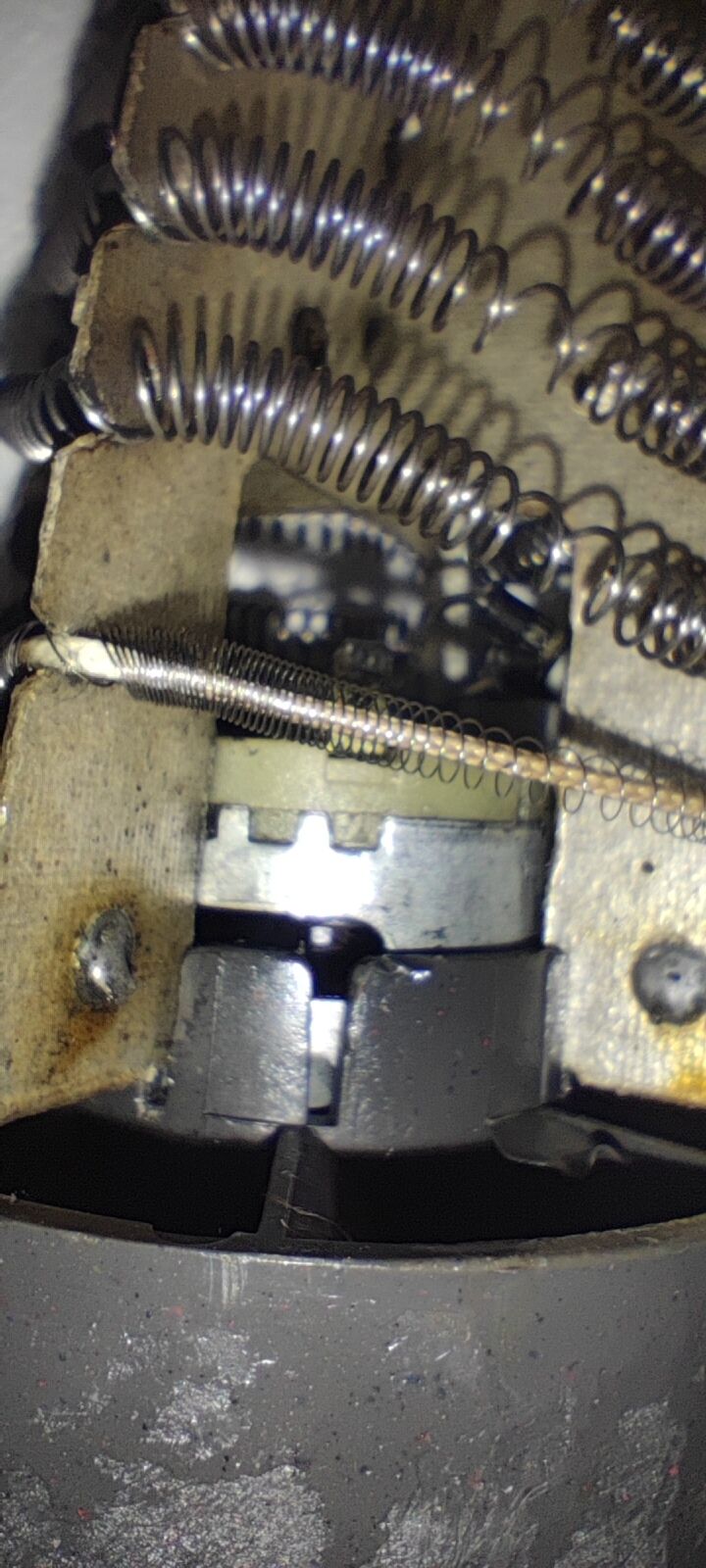

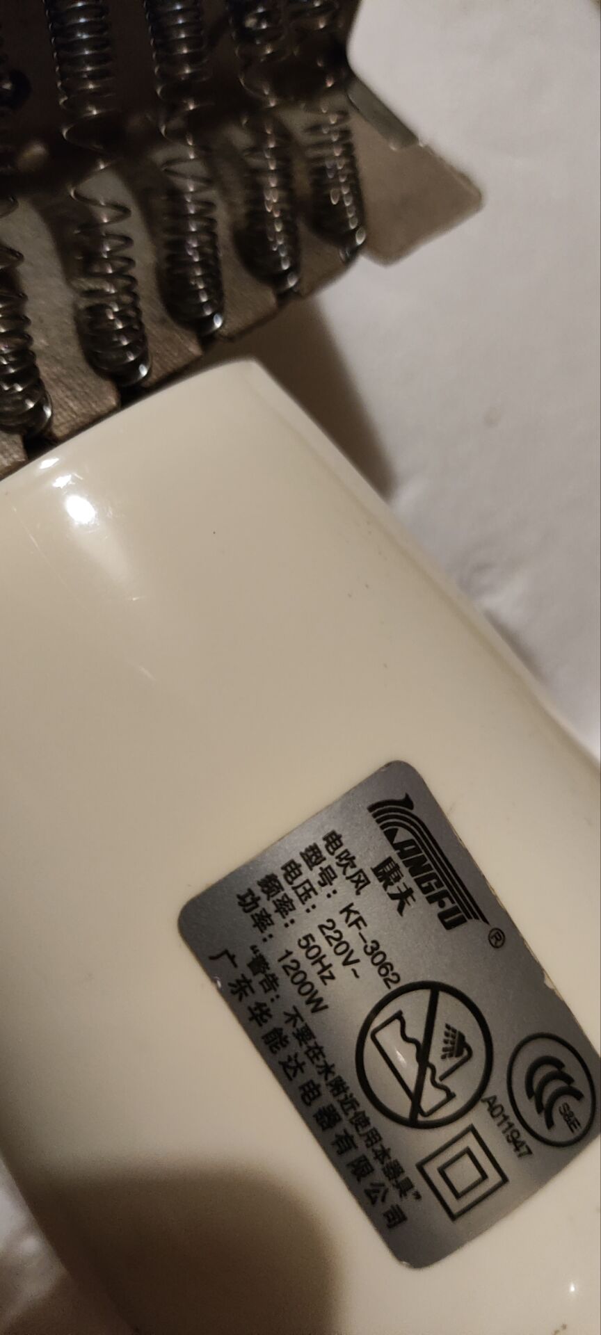

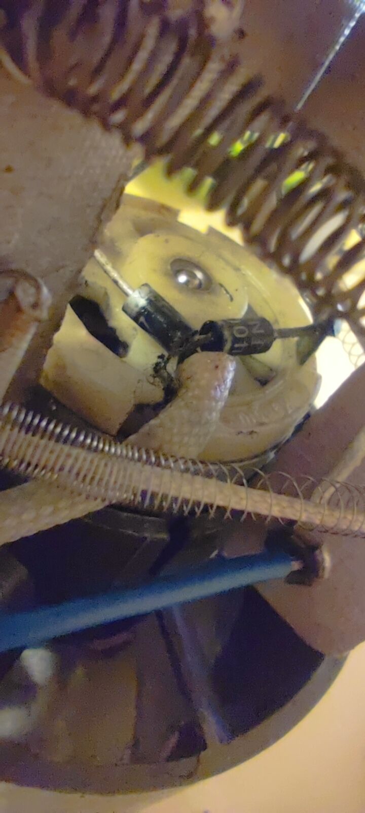

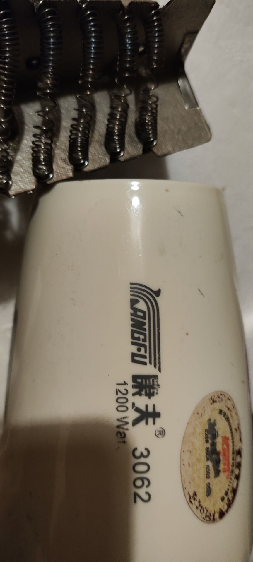

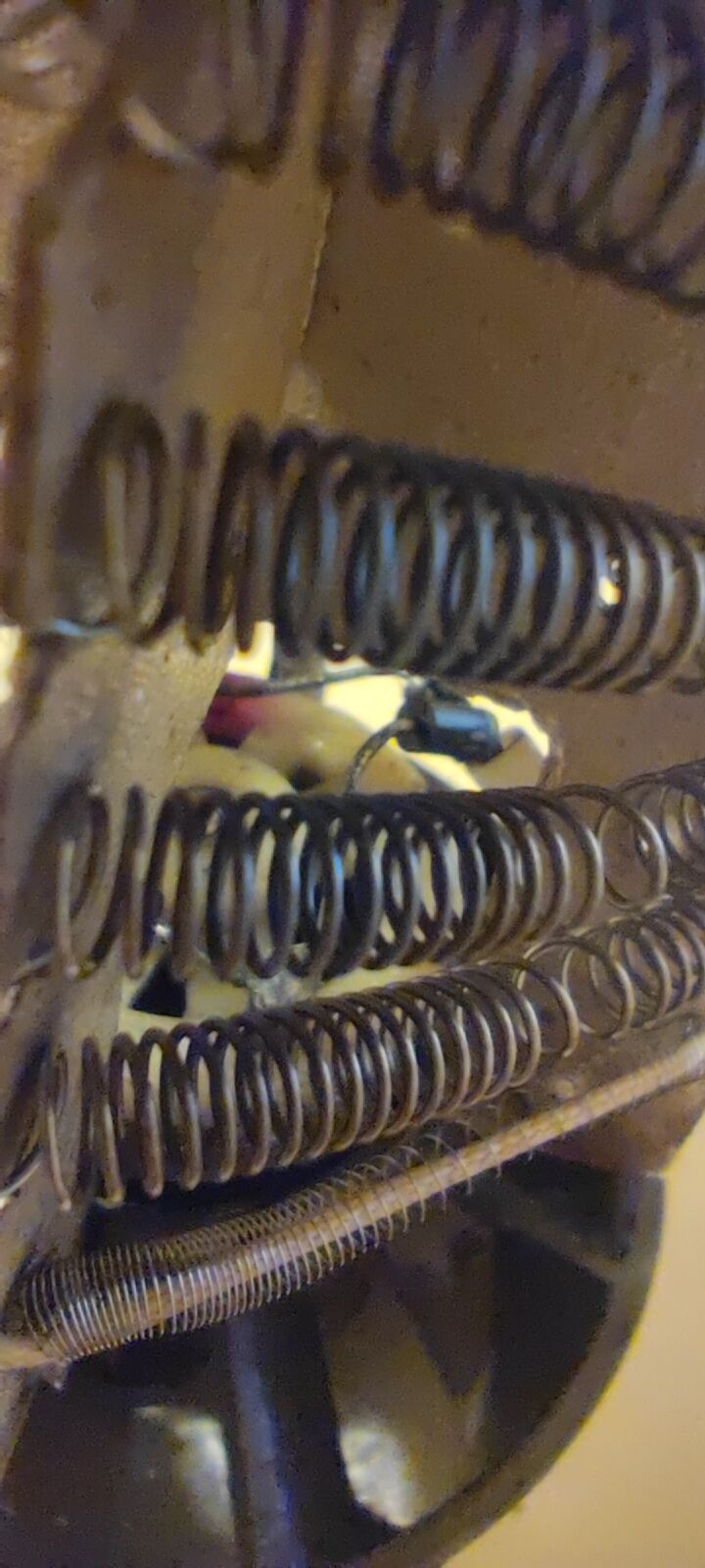

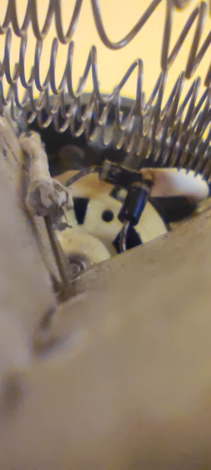

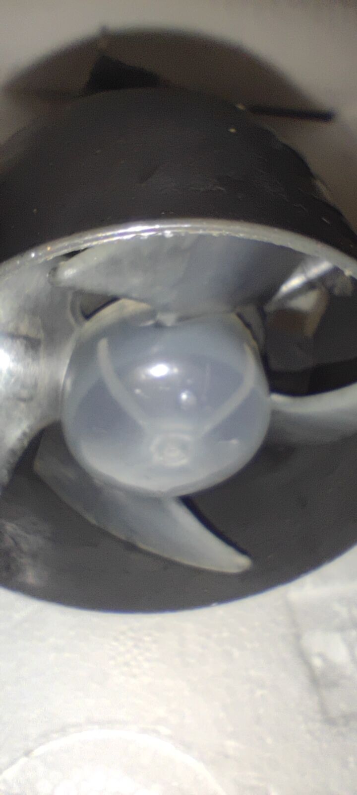

3_1736632179求助,康夫3062电吹风坏了,有人知道怎么维修吗? 前几天是使用的时候能正常工作几十秒钟然后过热自动停止了,等冷却后才可以再使用几秒钟然后就自动停止了。烦死了。 您的浏览器不支持 video 或 audio 标签 然后今天我再次使用的时候,电机直接不转了。只有嗡嗡的声音以及电热丝发红,然后温控器自动断开了。如下视频2 您的浏览器不支持 video 或 audio 标签 买一个电机非常麻烦,能修好就太好了。有人知道为啥吗? 上一个帖子有人回复说点击什么碳磨损啥的。或者有人知道这电机怎么拆下来吗?可以单独修电机吗? 下面是详细的图片。
望有经验的大佬指点,电机是否拆卸点击修呢?试了很多次有没办法把点击拿下来。

电机引脚上的引线焊下来,塑料后盖上三个贴片卡口搬开,塑料后盖取下来,转子的电极清理干净。试试吧。

注意电吹风的电机必须运转才可以继续工作,要不然电吹风会在短时间内热保护动作停止工作,首先是检查电机故障情况,一般这样的电机损坏是没有再可修复的价值的,建议寻找相同或差不多一样的电机调换后,就可以继续使用了,注意电热丝排列尽量均匀更好.
