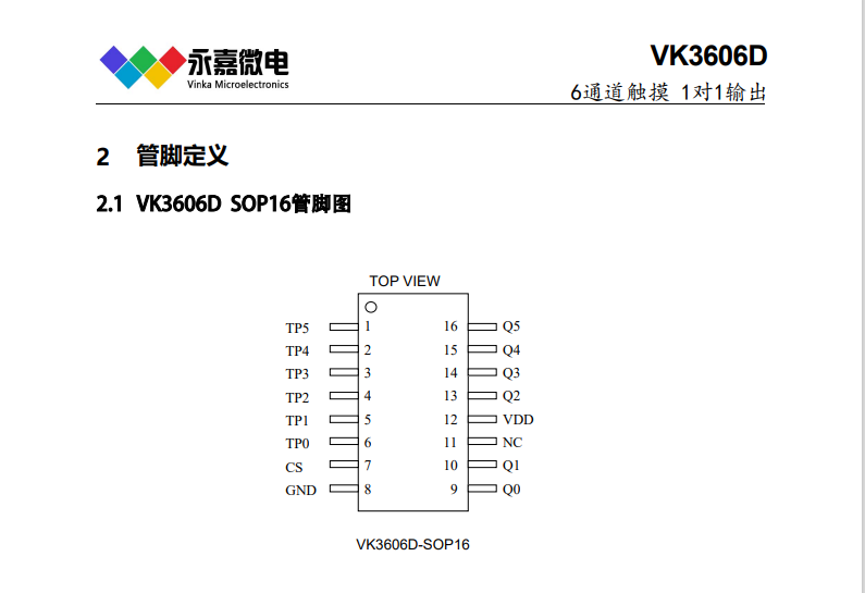

产品型号:VK3606DM 产品品牌:永嘉微电/VINKA 封装形式:SOP16 概述:产品描述提供6个触摸感应按键,一对一直接输出,对于防水和抗干扰方面有很优异的表现! Z145+83 产品特色 •工作电压范围:3.1V – 5.5V •工作电流:3mA@5V •6 个触摸感应按键 • 提供一对一的直接输出,未按键为高电平输出,按键为低电平输出 •可以经由调整 CAP 脚的外接电容,调整灵敏度,电容越大灵敏度越高 • 具有防水及水漫成片水珠复盖在触摸按键面板,按键仍可有效判别 •内建 LDO 增加电源的抗干扰能力 • Q.2.8.8.5.2.1.8.9.6.6 产品应用 •各种大小家电,娱乐产品 —————————————————————————————————————————————————— 触摸触控IC系列简介如下: 标准触控IC-电池供电系列: VKD223EB --- 工作电压/电流:2.0V-5.5V/5uA-3V 感应通道数:1 通讯接口 最长响应时间快速模式60mS,低功耗模式220ms 封装:SOT23-6 VKD223B --- 工作电压/电流:2.0V-5.5V/5uA-3V 感应通道数:1 通讯接口 最长响应时间快速模式60mS,低功耗模式220ms 封装:SOT23-6 VKD233DB --- 工作电压/电流:2.4V-5.5V/2.5uA-3V 1感应按键 封装:SOT23-6 通讯接口:直接输出,锁存(toggle)输出 低功耗模式电流2.5uA-3V VKD233DH ---工作电压/电流:2.4V-5.5V/2.5uA-3V 1感应按键 封装:SOT23-6 通讯接口:直接输出,锁存(toggle)输出 有效键最长时间检测16S VKD233DS --- 工作电压/电流:2.4V-5.5V/2.5uA-3V 1感应按键 封装:DFN6(2*2超小封装) 通讯接口:直接输出,锁存(toggle)输出 低功耗模式电流2.5uA-3V VKD233DR --- 工作电压/电流:2.4V-5.5V/1.5uA-3V 1感应按键 封装:DFN6(2*2超小封装) 通讯接口:直接输出,锁存(toggle)输出 低功耗模式电流1.5uA-3V VKD233DG --- 工作电压/电流:2.4V-5.5V/2.5uA-3V 1感应按键 封装:DFN6(2*2超小封装) 通讯接口:直接输出,锁存(toggle)输出 低功耗模式电流2.5uA-3V VKD233DQ --- 工作电压/电流:2.4V-5.5V/5uA-3V 1感应按键 封装:SOT23-6 通讯接口:直接输出,锁存(toggle)输出 低功耗模式电流5uA-3V VKD233DM --- 工作电压/电流:2.4V-5.5V/5uA-3V 1感应按键 封装:SOT23-6 (开漏输出) 通讯接口:开漏输出,锁存(toggle)输出 低功耗模式电流5uA-3V VKD232C --- 工作电压/电流:2.4V-5.5V/2.5uA-3V 感应通道数:2 封装:SOT23-6 |
