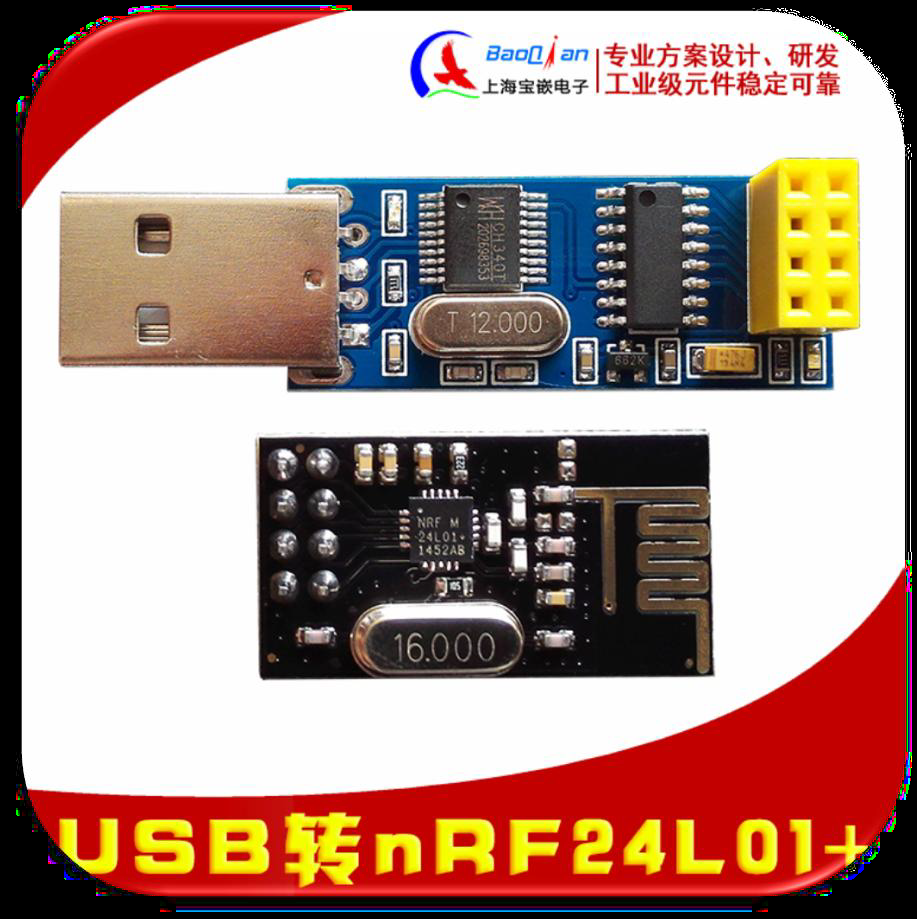

如图,我买了一个这个模块,然后买了两个NRF24L01。 |
3个回答
这应该是半双工无线透传模块,一边连接PC端串口调试助手,一边连接开发板UART口,按模块给定设置好波特率就可以收发数据了
这个你得找卖家要说明吧
NRF24L01模块是否需要烧录程序以及是否可以通过串口调试助手修改参数,取决于你的具体应用场景和硬件设计。以下是相关说明:
### 是否需要烧录程序 - **通常不需要烧录程序**:NRF24L01本身是一个无线收发模块,其工作模式和参数配置是通过SPI接口由主控制器(如单片机、STM32等)进行控制的。模块本身不需要单独烧录程序,而是由主控制器的程序来控制其工作。 - **特殊情况需要烧录程序**:如果使用的是带有微控制器的NRF24L01模块(如集成了单片机的模块),可能需要烧录程序。这种模块通常会提供一个固件,用于实现特定的功能,如自动切换收发模式等。 ### 是否可以通过串口调试助手修改参数 - **不能直接通过串口调试助手修改NRF24L01的参数**:NRF24L01模块的参数配置是通过SPI接口完成的。串口调试助手主要用于与主控制器进行通信,而不是直接与NRF24L01模块通信。 - **可以通过主控制器程序间接修改参数**:你可以通过串口调试助手向主控制器发送指令,主控制器再通过SPI接口对NRF24L01模块进行参数配置。 ### 关于收发模式的切换 - **不会自动切换收发模式**:NRF24L01模块的收发模式切换需要通过主控制器的程序控制。例如,通过设置CONFIG寄存器中的PRIM_RX位来选择接收模式或发送模式。 - **增强型ShockBurst模式下的自动切换**:在增强型ShockBurst模式下,NRF24L01在发送完数据后会自动进入接收模式以等待应答信号。但这种切换也是由主控制器的程序控制的。 总之,NRF24L01模块的参数配置和收发模式切换主要通过主控制器的程序来实现,而不是通过烧录程序或直接使用串口调试助手完成。 |
