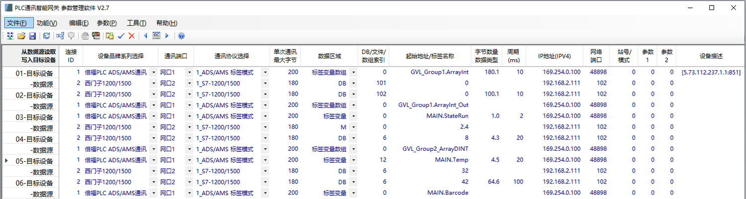

本案例采用西门子1200的PLC跟倍福PLC标签方式通讯,通过智能网关的参数软件(下载地址)选择PLC之间通讯的功能,下面是配置截图:
任务01:读取西门子DB101.DBW0开始的90个的INT类型的数据,写入到倍福PLC的 GVL_Group1.ArrayInt 数组(从0开始),共180字节;
任务02:读取倍福PLC的 GVL_Group1.ArrayInt_Out 数组(从0开始)的50个INT类型的数据,写入到西门子DB102.DBW0开始的100字节;
任务03:读取西门子M2.4的1个BOOL类型的数据,写入到倍福PLC的 MAIN.StateRun 标签;
任务04:读取倍福PLC的 GVL_Group2_ArrayDINT[12] 的1个DINT类型的数据,写入到西门子DB6.DBD8,共4字节;
任务05:读取西门子DB6.DBD32的1个的REAL类型的数据,写入到倍福PLC的 MAIN.Temp 程序标签,共4字节;
任务06:读取倍福PLC的 MAIN.Barcode 标签的1个STRING类型的数据,写入到西门子DB6.DBB42的STRING[60]类型的地址,共60字节。

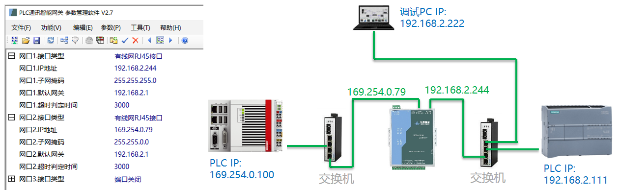

设备的网络连接及IGT-DSER的网络参数设置如下图:

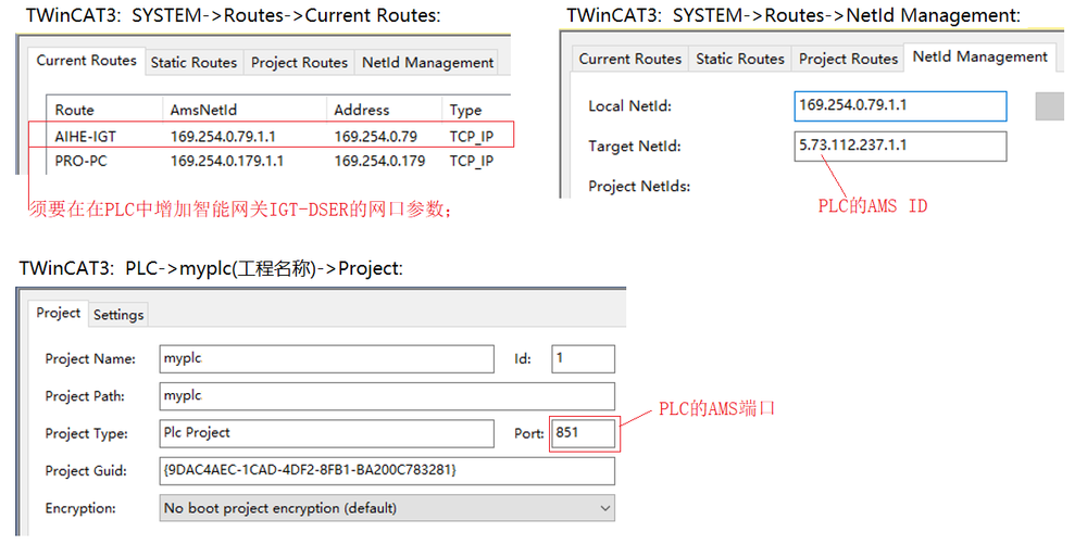

需要注意的是得先在倍福(BECKHOFF)PLC内增加智能网关的路由设置,同时要确认PLC的AMS ID,AMS网络端口等参数,另外还有PLC的IP地址,网络端口固定为48898,本案例中倍福PLC的IP地址是169.254.0.100,参考下图:
