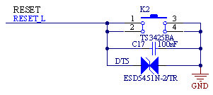

1.4.1 复位及其他按键 RESET_L为核心板复位信号输入,为方便调试,连接到按键上。
图1.7 复位按键原理图
