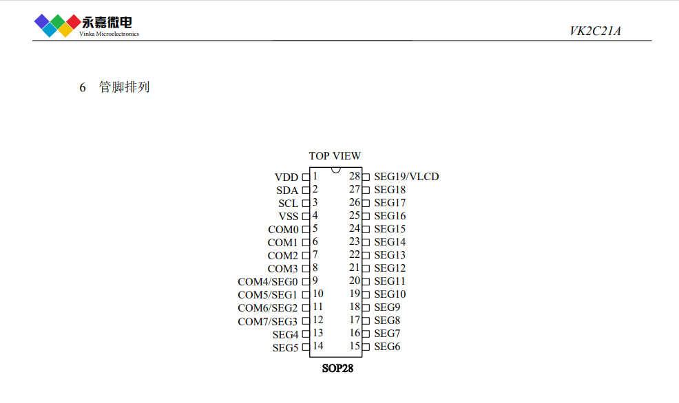

VK2C21是一个点阵式存储映射的LCD驱动器,可支持最大80点(20SEGx4COM)或者最大128点(16SEGx8COM)的LCD屏。单片机可通过I2C接口配置显示参数和读写显示数据,也可通过指令进入省电模式。其高抗干扰,低功耗的特性适用于水电气表以及工控仪表类产品 。Z142+363 特点 • 工作电压 2.4-5.5V • 内置32 kHz RC振荡器 • 偏置电压(BIAS)可配置为1/3、1/4 • COM周期(DUTY)可配置为1/4、1/8 • 内置显示RAM为20x4位、16x8位 • 帧频可配置为80Hz、160Hz • 省电模式(通过关显示和关振荡器进入) • I2C通信接口• 显示模式20x4、16x8 • Q.2.8.8.5.2.1.8.9.6.6 • 3种显示整体闪烁频率• 软件配置LCD显示参数 • 读写显示数据地址自动加1 • VLCD脚提供LCD驱动电压源(≤VDD) • 内置16级LCD驱动电压调整电路 • 内置上电复位电路(POR) • 低功耗、高抗干扰 • 封装SOP20 (300mil) (12.8mm x 7.5mm PP=1.27mm) SOP24 (300mil) (15.4mm x 7.5mm PP=1.27mm) SOP28 (300mil) (18.0mm x 7.5mm PP=1.27mm) NSOP16 (150mil) (9.9mm x 3.9mm PP=1.27mm) DICE COG —————————————————————————————————————————————————— RAM映射LCD控制器和驱动器系列: VK1024B 2.4V~5.2V 6seg4com 63 6*2 偏置电压1/2 1/3 S0P-16 VK1056B 2.4V~5.2V 14seg4com 143 14*2 偏置电压1/2 1/3 SOP-24/SSOP-24 VK1072B 2.4V~5.2V 18seg4com 183 18*2 偏置电压1/2 1/3 SOP-28 VK1072C 2.4V~5.2V 18seg4com 183 18*2 偏置电压1/2 1/3 SOP-28 VK1088B 2.4V~5.2V 22seg4com 223 偏置电压1/2 1/3 QFN-32L(4MM*4MM) VK0192 2.4V~5.2V 24seg*8com 偏置电压1/4 LQFP-44 VK0256 2.4V~5.2V 32seg*8com 偏置电压1/4 QFP-64 VK0256B 2.4V~5.2V 32seg*8com 偏置电压1/4 LQFP-64 VK0256C 2.4V~5.2V 32seg*8com 偏置电压1/4 LQFP-52 VK1621 2.4V~5.2V 324 323 32*2 偏置电压1/2 1/3 LQFP44/48/SSOP48/SKY28/DICE裸片 VK1622 2.7V~5.5V 32seg*8com 偏置电压1/4 LQFP44/48/52/64/QFP64/DICE裸片 VK1623 2.4V~5.2V 48seg*8com 偏置电压1/4 LQFP-100/QFP-100/DICE裸片 VK1625 2.4V~5.2V 64seg*8com 偏置电压1/4 LQFP-100/QFP-100/DICE VK1626 2.4V~5.2V 48seg*16com 偏置电压1/5 LQFP-100/QFP-100/DICE |
