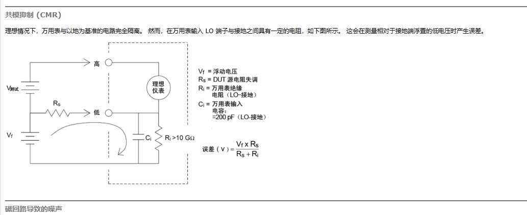

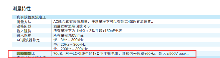

答:万用表的共模抑制比(CMRR,Common Mode Rejection Ratio)是一个衡量万用表在测量差分信号时,对共模干扰信号抑制能力的参数。共模抑制比越高,说明万用表对共模干扰的抑制能力越强,测量结果越准确。下面我们来详细讨论如何接线和计算共模抑制比。
1. 接线方法: 要测量万用表的共模抑制比,我们需要搭建一个测试电路。以下是接线步骤: a. 准备一个差分信号源,例如一个差分放大器或者一个具有差分输出的信号发生器。 b. 将差分信号源的正端(+)连接到万用表的红色测试线,负端(-)连接到黑色测试线。 c. 将差分信号源的共模端(COM)接地,以确保共模信号的存在。 2. 计算共模抑制比: 共模抑制比的计算公式为: CMRR = 20 * log10(|V_diff / V_cm|) 其中: - V_diff 是差分信号的幅度,即 V_p - V_n,V_p 是正端信号的峰值,V_n 是负端信号的峰值。 - V_cm 是共模信号的幅度,即 V_p - V_g 或 V_n - V_g,V_g 是地的电位。 计算步骤如下: a. 测量差分信号的幅度 V_diff。将万用表切换到适当的量程,测量正端和负端信号的峰值,然后计算差值。 b. 测量共模信号的幅度 V_cm。将万用表切换到适当的量程,测量正端或负端信号与地之间的峰值差。 c. 将测量到的 V_diff 和 V_cm 值代入公式,计算共模抑制比。 3. 注意事项: - 在测量过程中,确保万用表的输入阻抗足够高,以避免对信号源产生影响。 - 为了获得更准确的测量结果,可以多次测量并取平均值。 - 如果可能,使用专业的差分信号发生器和测量设备,以提高测量精度。 通过以上步骤,您可以测量并计算万用表的共模抑制比,从而了解其对共模干扰的抑制能力。这对于在复杂电磁环境下进行精确测量非常重要。 |
