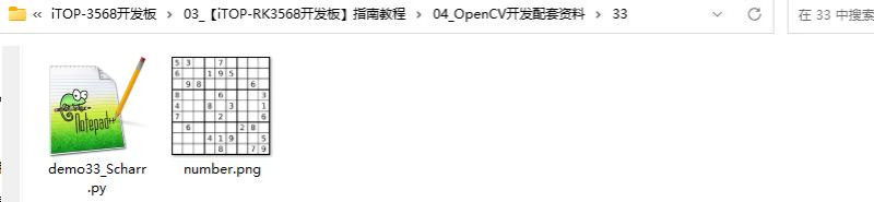

本小节代码在配套资料“iTOP-3568 开发板\03_【iTOP-RK3568 开发板】指南教程\04_OpenCV 开发配套资料\33”目录下,如下图所示:

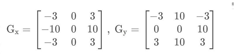

在 Sobel 算子算法函数中,如果设置 ksize=-1 就会使用 3x3 的 Scharr 滤波器。Scharr 算子是 Soble 算子在 ksize=3 时的优化,与 Soble 的速度相同,且精度更高。Scharr 算子与 Sobel
算子的不同点是在平滑部分,其中心元素占的权重更重,相当于使用较小标准差的高斯函数,也就是更瘦高的模板。
Scharr 算子的卷积核为:
cv2.Scharr 函数功能:

首先进入到 ubuntu 的终端界面将“iTOP-3568 开发板\03_【iTOP-RK3568 开发板】指南教程\04_OpenCV 开发配套资料\33”路径下的 number.png 拷贝到 ubuntu 虚拟机上,拷贝完成如
下图所示:

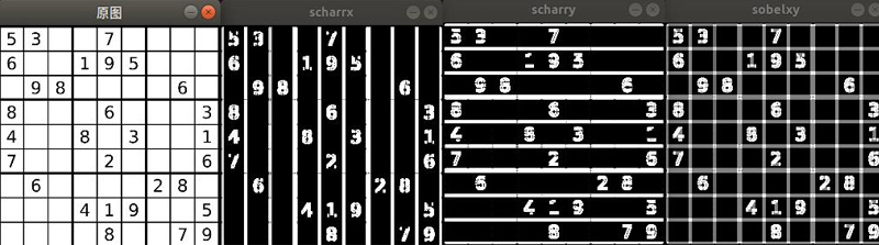

保存退出之后,在终端界面中输入以下命令进行 python 代码的运行,运行结果如下图所示:
python demo33_Scharr.py
第 1 张图为原图,一个数独图像被显示了出来,第 2 张图像为 x 轴方向梯度经过边缘检测计算的图像,可以看到纵向的线条被很好的区分了出来,第 3 张图像为 y 轴方向梯度经过边缘
检测计算的图像,可以看到横向的线条被很好的区分了出来,第 4 张图像为两张边缘计算图像的融合,可以看到图像的边缘特点被很好的展现了出来。至此 Scharr 算子边缘计算相关的实验就结束了。
