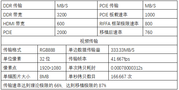

各通道视频帧率:
各输入输出通道视频帧率和数据流速率如下表所示:
项目参数指标:
