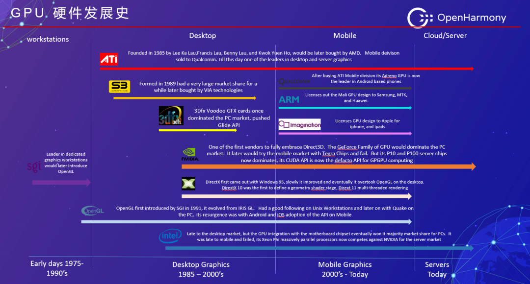

图形驱动技术的演进始终跟GPU硬件的发展相关。1975年至今,随着GPU硬件由早期的专业领域高端图形工作站发展到台式机GPU显卡,再到如今的移动终端、云和服务器GPU显卡,图形驱动API也由OpenGL演进到了DirectX。
目前,图形驱动领域的主流厂商都对自身的核心代码闭源,Arm Mali、Qualcomm Adreno和Nvidia等开源图形驱动也并没有特别“Open”。

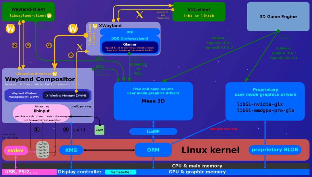

由于从驱动角度,OpenHarmony富设备的内核是基于Linux的,故首先介绍下Linux开源驱动的整体架构。整个驱动的架构可以分为2D和3D两个部分,2D部分的比较老的框架是基于X11,而比较新的框架是基于Wayland。

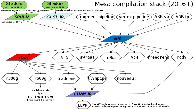

3D的部分驱动通过mesa,将OpenGLES或者Vulkan的API以及shader转化为硬件的ISA。而2D的DDX驱动通过glamor也可以走到mesa层,这样避免了2D和3D分岔的驱动路线(过去曾经是分岔的,2D走DDX)。
整体的驱动是UMS+KMS结构,UMS负责用户层驱动的解析,而KMS用来做显示和硬件渲染,通过libdrm和DRM来形成UMS到KMS的传递。
在图形驱动中有几个关键概念:
一是LLVM、TGSI和Gallium。TGSI是一种用于描述着色器的中间语言,是所有驱动程序使用的唯一中间表示,所有的Shader都会转化为中间的IR。而Gallium是LLVM的后端,能够基于不同硬件进行不同硬件的ISA绘制,如图中的radeonsi就是AMD的radeon的后端渲染。

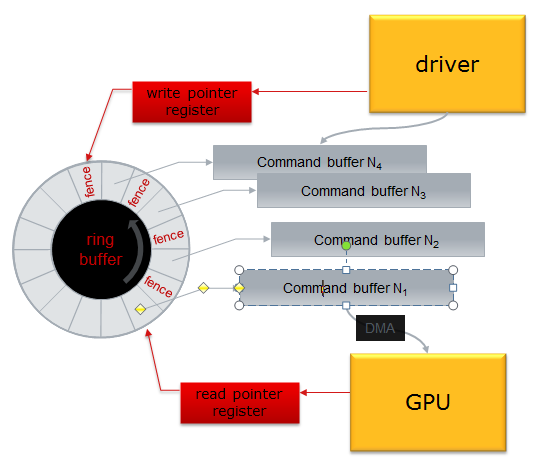

三是Fence。Fence能够让GPU和CPU协调工作,提高图像显示的速度。通过Fence机制产生的GPU的事件,能够保证用户态程序下发的渲染命令被顺序执行,从而保证上层应用程序渲染相关数据的一致性。

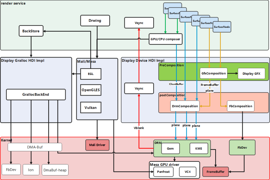

OpenHarmony驱动框架支持多种接入模式,能够实现南向硬件的快速部署。其中,显示框架支持Display_Gralloc、Display_Gfx和Device HDI的3类南向接口,其中,Display_Gralloc负责内存分配;Display_Gfx负责图形硬件2D绘制,可以用于离线合成;Device HDI负责显示设备特性管理,包括屏幕显示,在线及离线硬件合成,硬件Vsync,显示设备色彩管理等。在开发板能力支持方面,RK3568和HI3516dv300支持DRM内存分配、DRM送显以及硬件离线合成,HI3751V350支持支持FbDev 和DmaBuf-Heap、支持FbDev显示,不支持硬件离线合成。

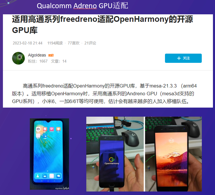

针对上述OpenHarmony驱动框架的整体情况,开源GPU驱动的适配工作主要分为以下3个阶段进行:(1)验证内核panfrost驱动和用户态panfrost驱动可以正常工作;(2)开源GPU驱动适配OpenHarmony(Flutter+weston)旧框架;(3)开源GPU驱动适配OpenHarmony(RenderService)新框架。目前,越来越多的兴趣开发者参与到了OpenHarmony的开源图形驱动适配和移植的工作中,近期有一些用户已经成功将高通开源驱动移植到移动终端上,使其能够运行一些2D和3D的应用。这意味着开源驱动在OpenHarmony上生态正在朝着良好的方向发展。
从GLmark2跑分情况来看,OpenHarmony开源驱动在2D的纹理处理等方面表现比闭源驱动优异,在关键的着色和阴影、地形等偏3D的方面表现还较差。即便如此,在2D和3D开源图形驱动上的性能提升已经足以满足绝大多数产品的需求。
当然,在这个过程中,还有一些伙伴参考当前的工作,把高通的freedreno开源驱动也完成了移植,并且可以在小米等手机上可以运行和使用开源驱动,如下:
