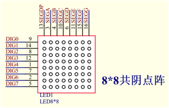

这里是以Start_DSC28034PNT湖人开发板来驱动一个8*8点阵的显示模块,当然在级联的情况下它能显示更多的内容。

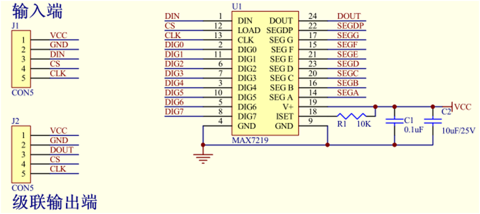

该显示模块,有8*8点阵显示块和芯片MAX7219等组成,整个模块除电源引脚外,只有3个输入引脚,故它占用引脚资源比较少。
图1 8*8点阵显示块
图2 MAX7219及接口
所用的芯片MAX7219是一种集成化的串行输入/输出共阴极显示驱动器,由它连接微处理器与88点阵显示块。其内部包括一个片上的B型BCD编码器、多路扫描回路,段字驱动器,而且还有一个88的静态RAM用来存储每一个数据。只有一个外部寄存器用来设置各个LED的段电流。每个数据可以寻址在更新时不需要改写所有的显示。MAX7219同样允许用户对每一个数据选择编码或者不编码。
整个芯片包含一个150μA的低功耗关闭模式,模拟和数字亮度控制,一个扫描限制寄存器允许用户显示1-8位数据,还有一个让所有LED发光的检测模式。

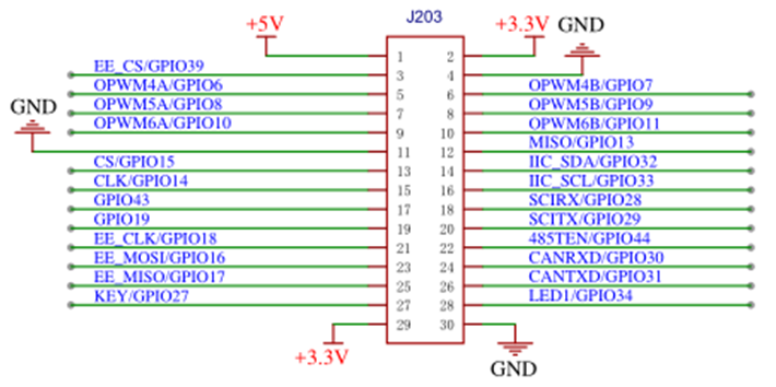

点阵模块与开发板的具体连接关系为:
DIN---GPIO32
CS ---GPIO33
CLK---GPIO34
图3 所用接口

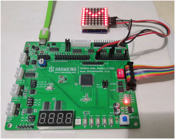

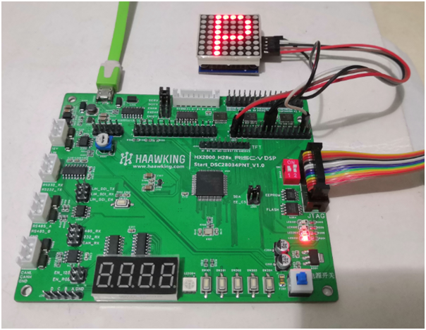

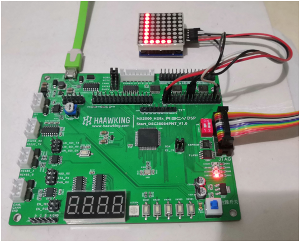

经程序的编译与下载,其显示效果如图2至图4所示。
图2 显示效果1
图3 显示效果2
图4 显示效果3
