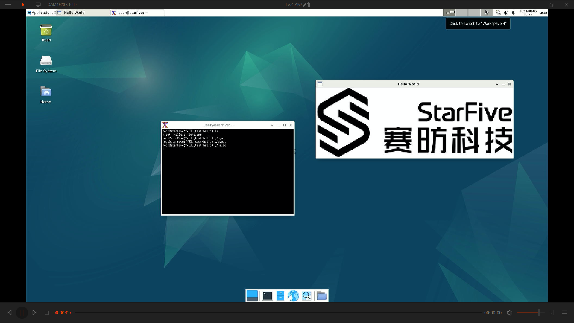

保存以上代码为 hello.c 文件,使用 g++ 来编译
由于用到了 SDL2 库,所以需要链接到 SDL2,并且包含 SDL2 的 include 目录,编译成可执行文件
g++ hello.c -o hello -lSDL2 -I/usr/local/include/SDL2
将前文的图片保存在相同的文件夹,文件名为 logo.bmp,然后运行这个程序
./hello
