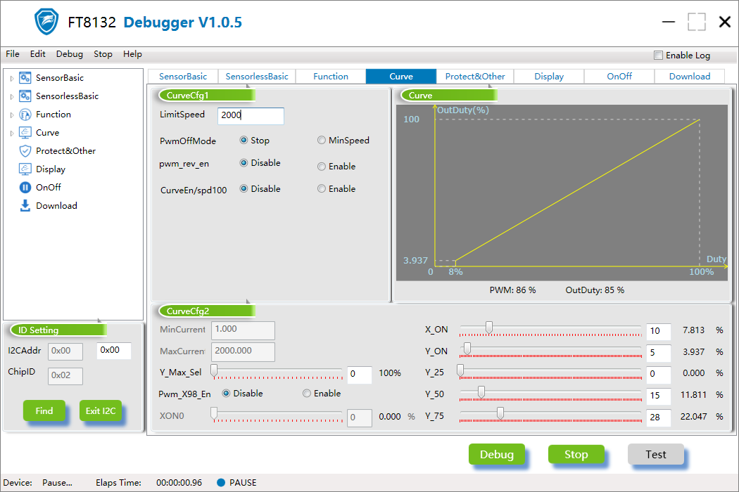

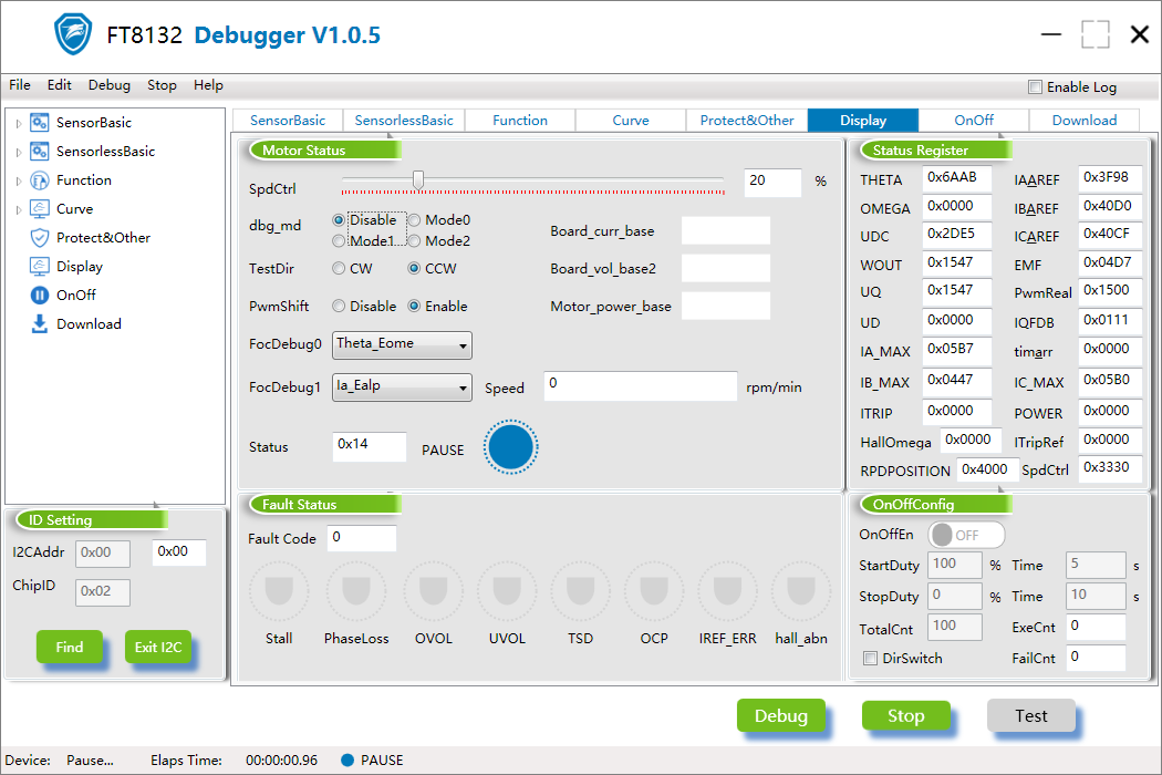

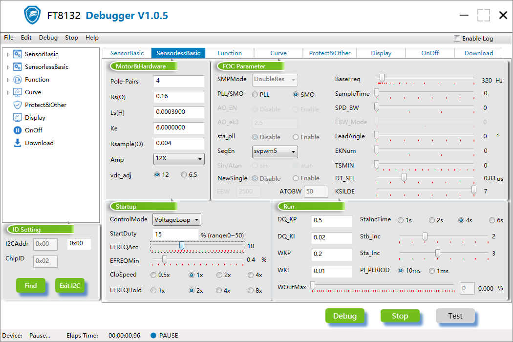

  • 2025-2-14 18:16
    你好,我使用ft8132的双电阻无感foc控制电机,并对速度闭环,但发现在开始debug后,电机速度会持续加速,直到触发堵转保护,并且speedctrl控制没有效果,请问这是为什么呢?
    jf_15925133 回复 jf_42392761: 2025-4-27 17:11
    持续加速有可能是因为没进入闭环,还在强拖电机,可以适当改下启动参数
