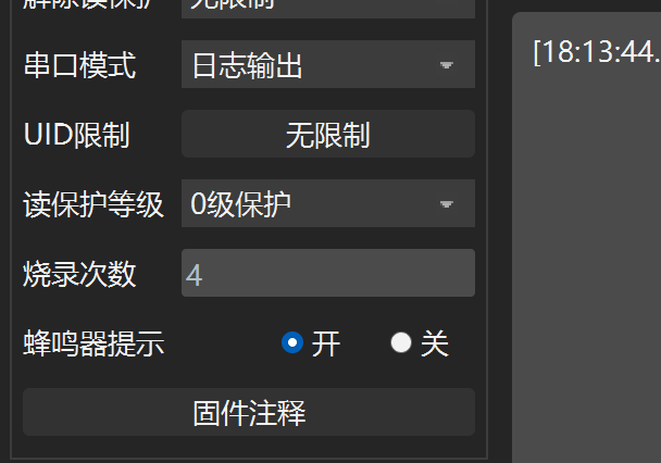

首先要试的是下载次数限制的功能,限制了下载的次数,就可以保证烧录器不可以被随意使用,这又为产品和程序的安全上了一把锁。上位机设置烧录次数的界面如下图所示:

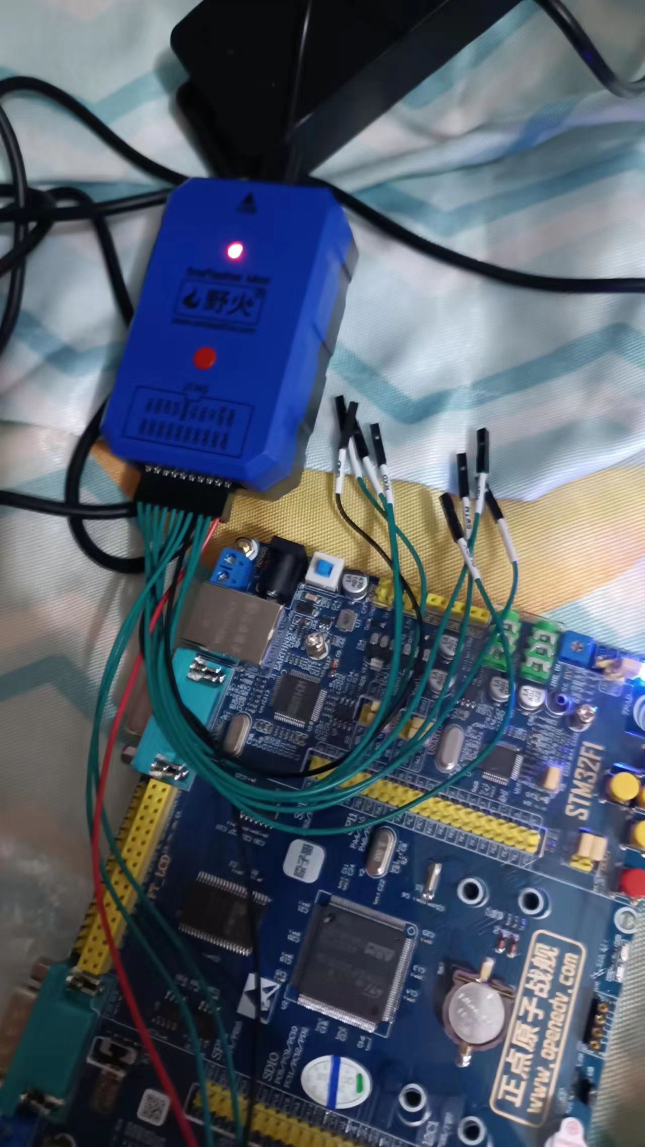

本次为了简单起见,就设置了烧录次数为4。设置完成后,开始正常的烧录步骤,烧录第一次是正常的,如图:

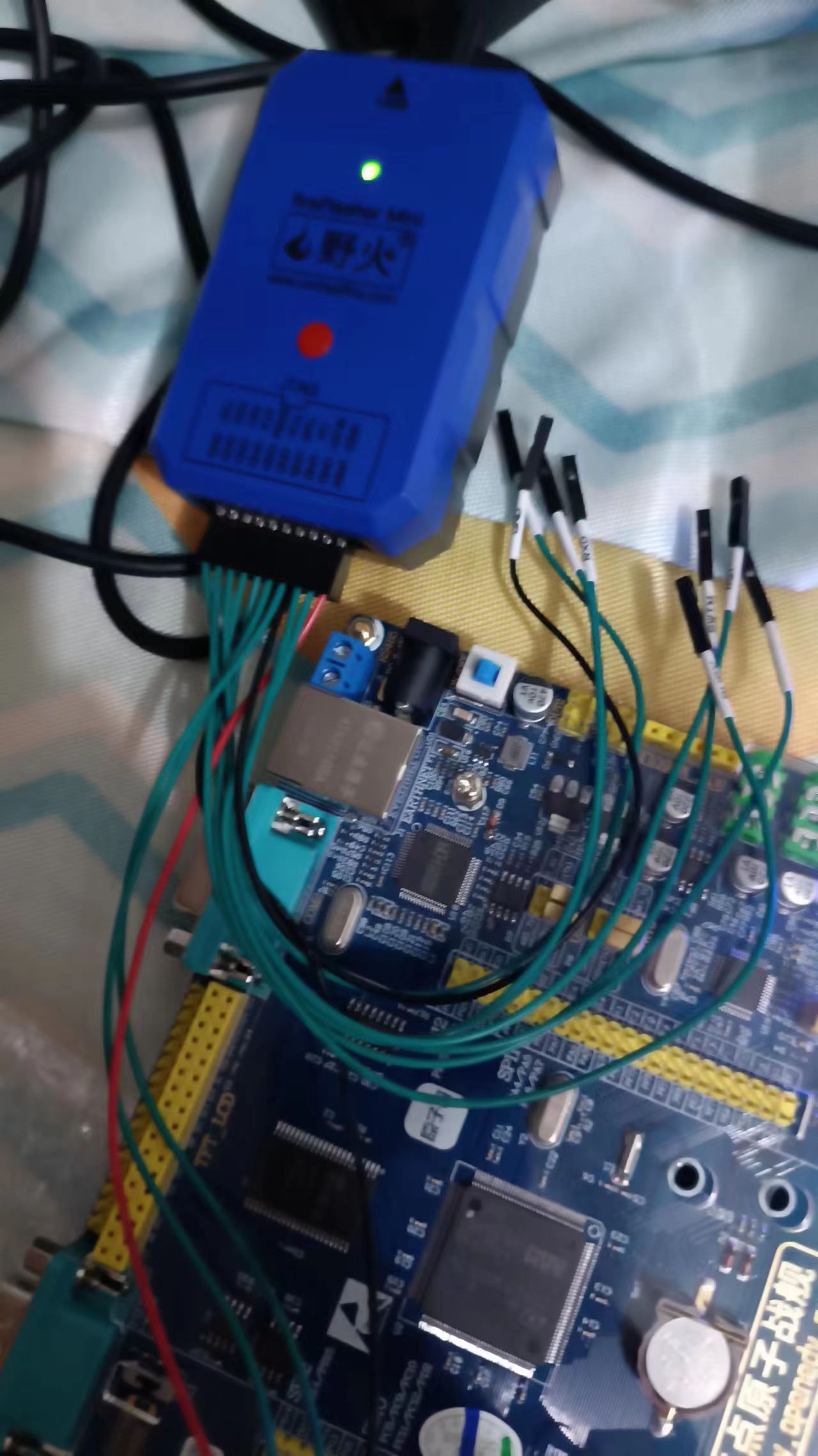

后面三次也是正常的,但是到第五次的时候,烧录时就出现了错误的提示,蜂鸣器会连续响几下,灯会变成红色,如图:
失败后的现象见附件视频。可见烧录器的次数限制是正常的,这个功能对于盗用烧录器和复制代码的非法行为进行了一定的制约,推荐各位使用。

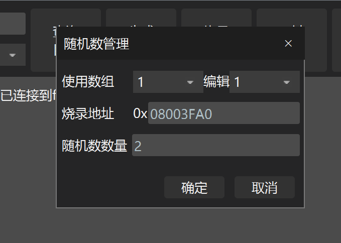

接下来要用一下写入随机数的功能,该功能可以在固定的地址写入一个随机的十六进制数据。
设置随机数的界面如图所示:
就先写三个字节的随机数到地址0x08003FA0吧,设置如上图所示,使用数组设置为1,编辑设置为1,表示需要写随机数组1的随机数到指定的地址。设置完成后,下载程序到单片机,然后使用另外的烧录器读出里面的内容,可以看到地址为0x08003FA0的地方插入了2个字节的随机数,但是程序运行正常,与没有插入随机数时功能完全一样。
