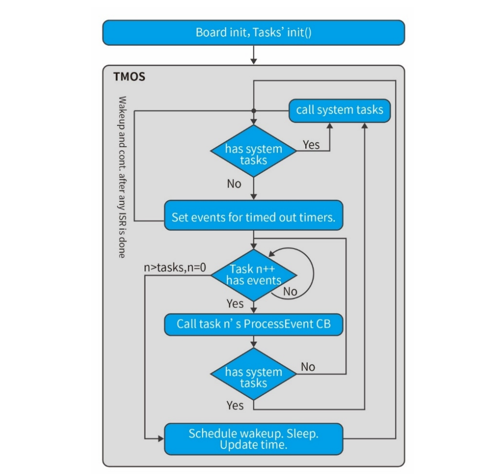

沁恒的蓝牙协议栈是基于TMOS系统,TMOS是一个控制循环,通过 TMOS 可设置事件的执行方式。TMOS 作为调度核心,BLE 协议栈、profile 定义、所有的应用都围绕它来实现。TMOS 不是传统意义上的操作系统,而是一种以实现多任务为核心的系统资源管理机制。如图是TMOS的任务管理示意图:

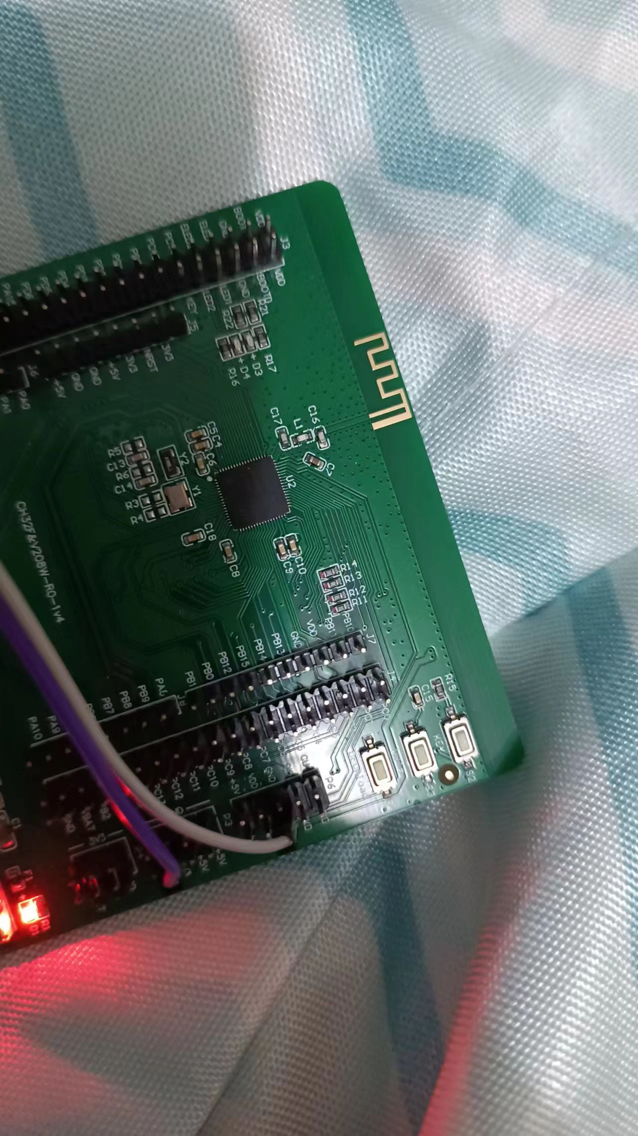

开发板上这里弯弯曲曲的就是蓝牙天线了,如图:

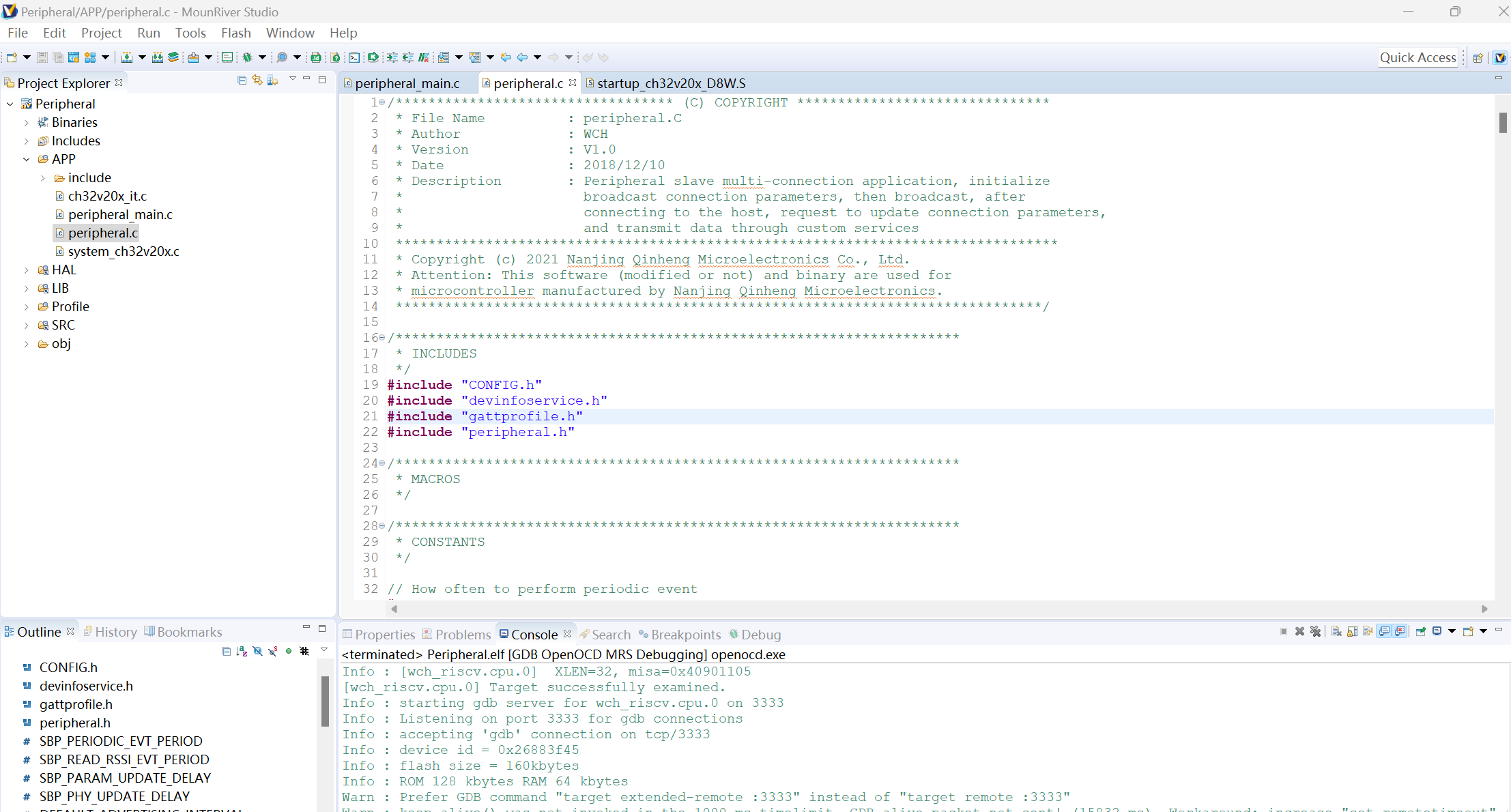

学习蓝牙肯定是要从例程入手了,打开例程,EXAM文件夹里有一个BLE的文件夹,这里就是蓝牙相关的所有例程了,我先试用一下广播功能吧。
打开例程,如图:

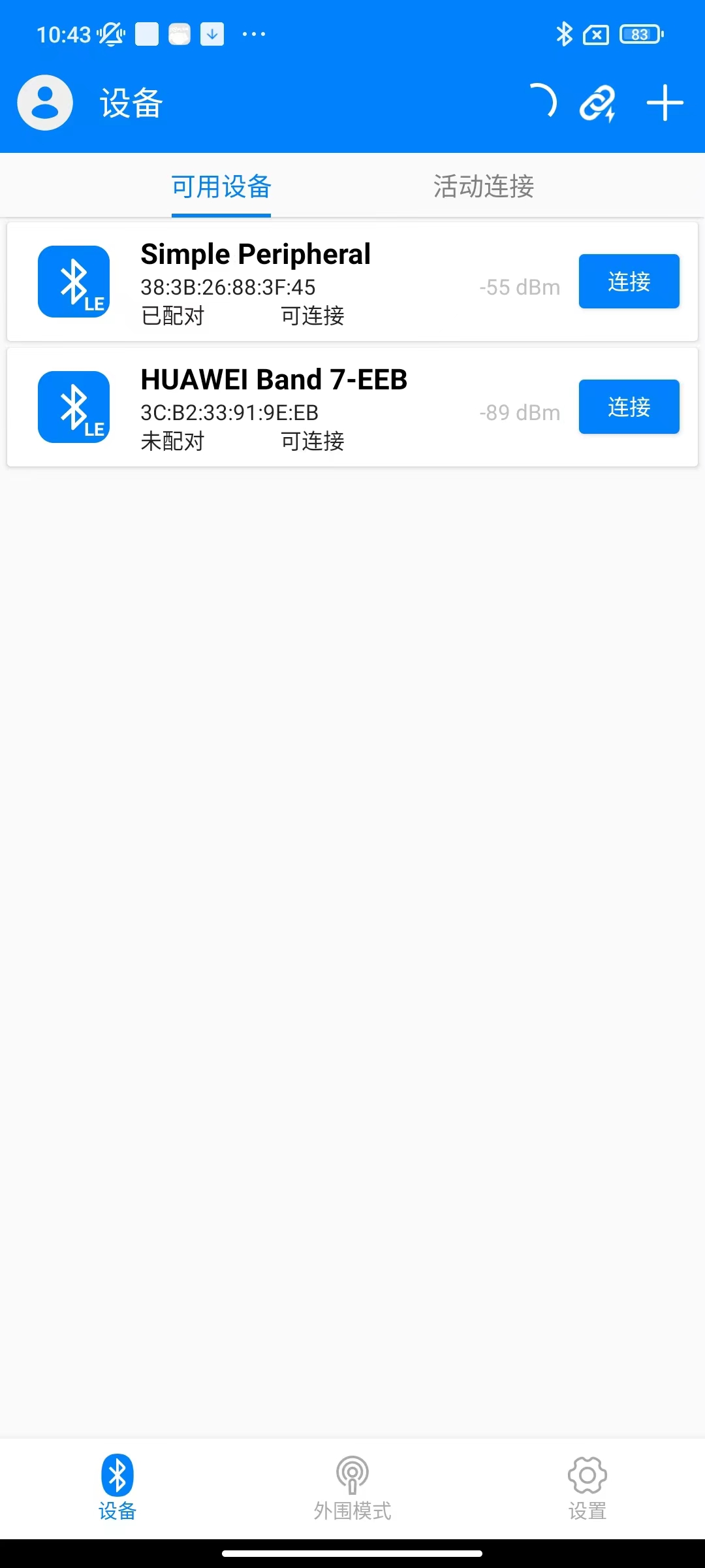

手机上下载一个蓝牙调试助手,打开调试助手,就可以开始扫描了,如图是我扫到的周围所有的蓝牙信号:

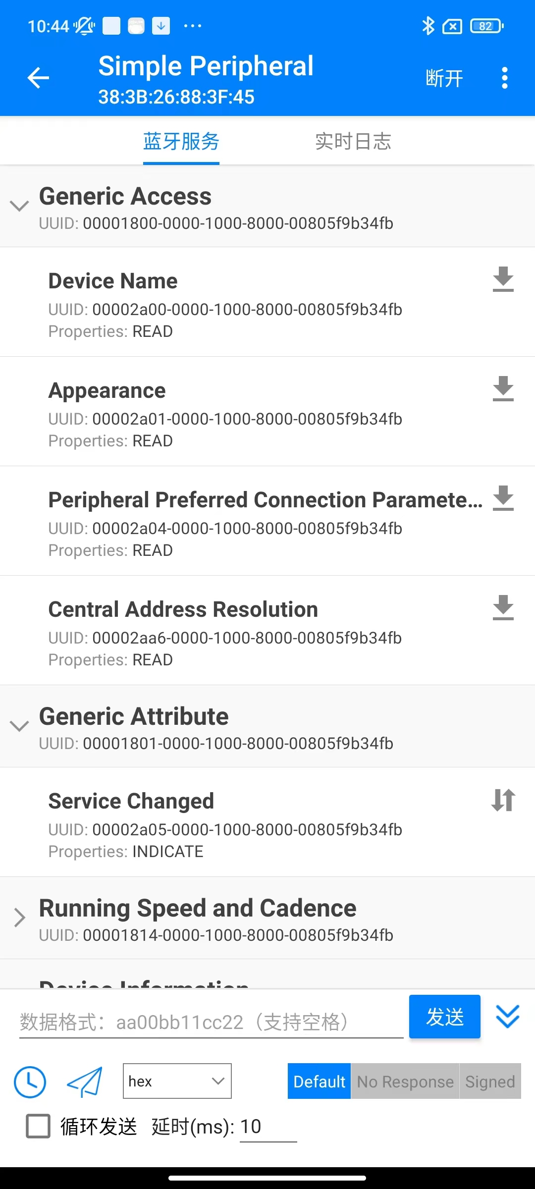

点击simple peripheral上面的连接,就可以与开发板连接了,如图是连接好后的画面。
