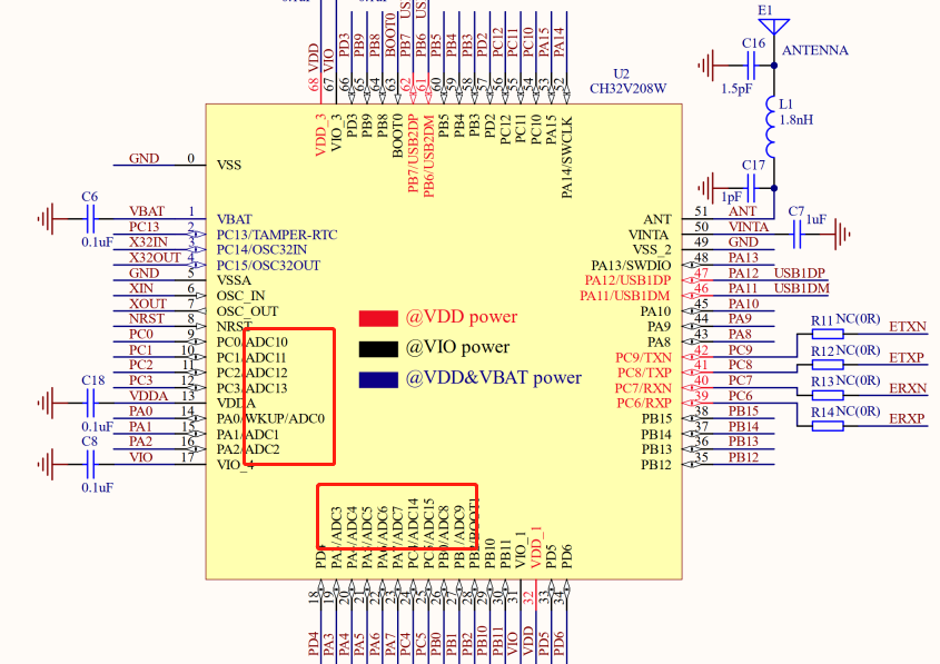

功能:利用ADC采集值。
开发板:CH32V208W
开发平台:MounRiver Studio
1、CH32V208W ADC引脚分布

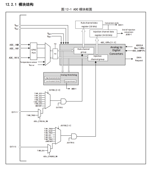

2、ADC框图:

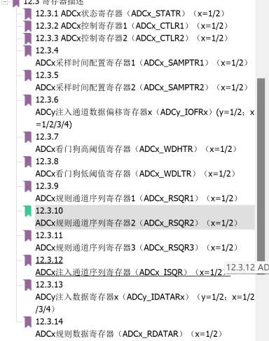

3、ADC寄存器

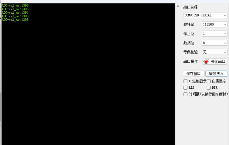

ADC_val = Get_ADC_Average(ADC_Channel_TempSensor, 10);
Delay_Ms(500);
ADC_val = Get_ConversionVal(ADC_val);
val_mv = (ADC_val * 3300 / 4096);
printf("ADC-val_mv:%04d\r\n", val_mv);
Delay_Ms(2);
5、输出结果:
