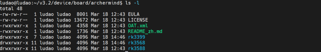

参照DAYU200的工程配置文件我们新建自己的编译命令。1)在device/board/目录新建archermind目录,新建rk3568/rk3588/rk3399目录,并添加相关的工程文件。

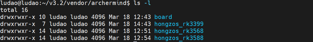

2)在vendor目录新建archermind目录。新建以下几个目录,并添加相关的工程文件。
3)修改vendor/archermind/hongzos_rk3568/config.json文件,product_name改成hongzos_rk3568,device_build_path改成第一步新建的目录。

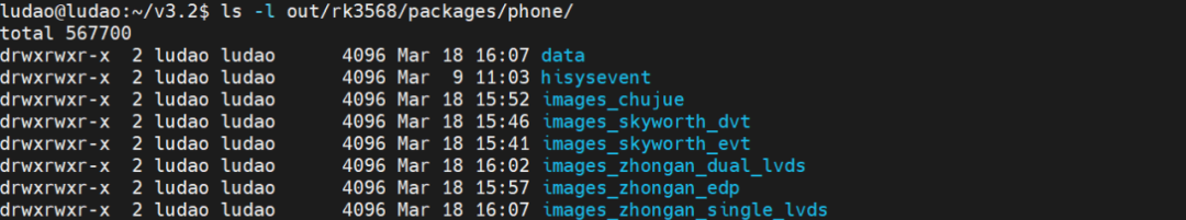

通过./build.sh --product-name hongzos_rk3568来编译出我们自己开发板的镜像,编译完后对应开发板的image镜像放在out/rk3568/packages/phone/目录。相关代码放在文章最后的参考链接。

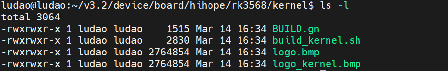

4)启动Logo定制修改device/board/hihope/rk3568/kernel目录的图片即可

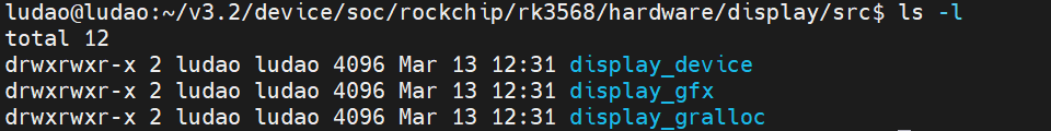

display device适配
display device模块提供显示设备管理、layer管理、硬件加速等功能。
drm设备节点定义
在//device/soc/rockchip/rk3568/hardware/display/src/display_device/drm_device.cpp文件中,可根据实际情况修改
