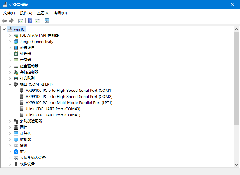

为了测试点灯,将开发板用MicroUSB数据线接入电脑。我用的是Win10,可能是系统在之前安装过驱动,开发板接入后,系统设备中出现两个Jlink CDC串口设备:
硬件连接没有问题,找到\nRF5_SDK_17.1.0_ddde560\examples\peripheral\blinky\pca10040\blank\arm5_no_packs下的blinky_pca10040.uvprojx工程,并打开(arm5_no_packs是专用于MDK的文件夹,其他示例工程也是这样的结构)。

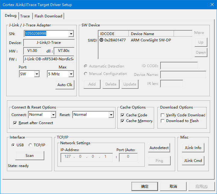

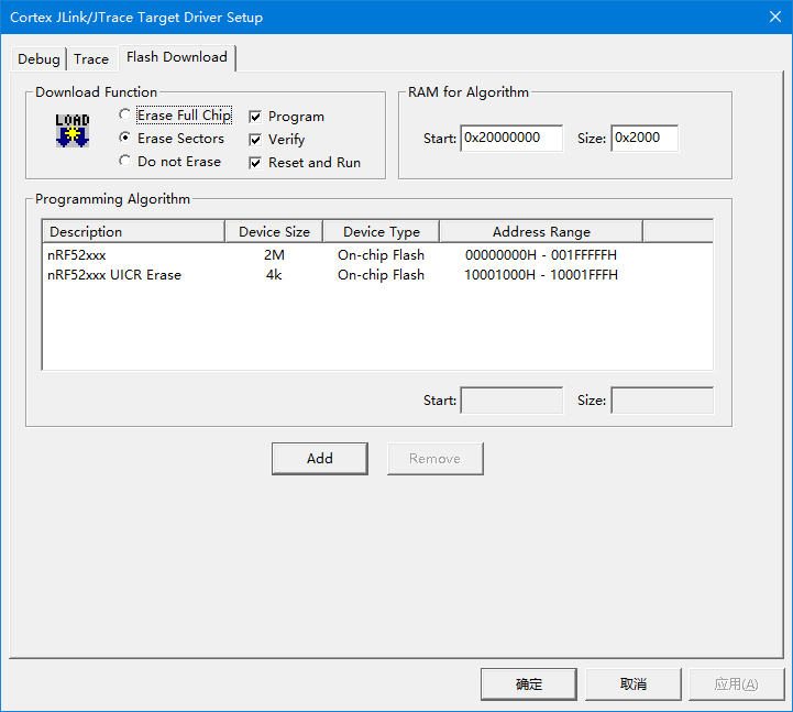

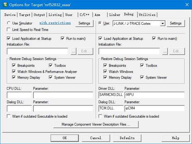

打开工程后,设置JLink:
其实也都是默认的设置,不需要改动。
在此基础上,对工程编译、下载。结果很可惜,并没有出现LED0闪动的结果。
