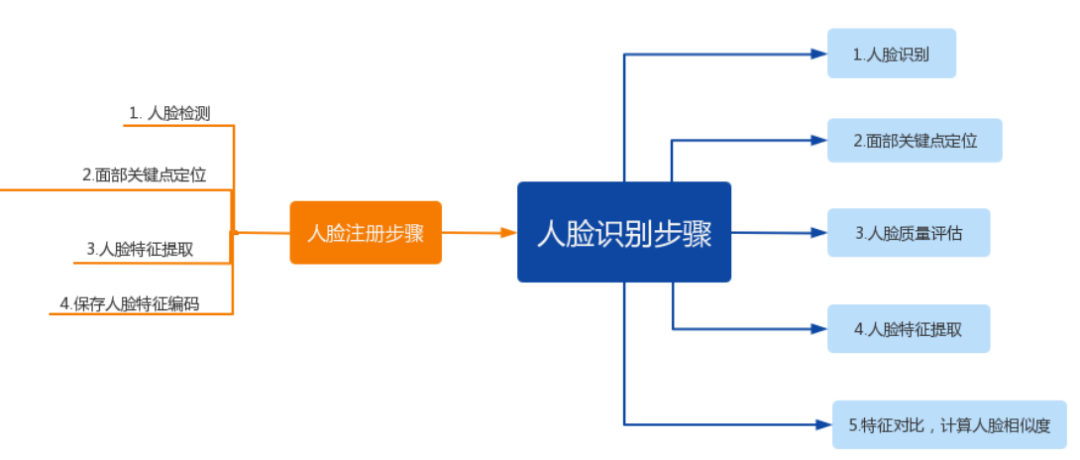

从上面人脸识别的流程图可以知道人脸识别主要包含2个大块:人脸注册和人脸识别。
- 人脸注册
人脸注册首先需要对传入的图片进行人脸检测,当检测到人脸后会提取对应的人脸信息,并将信息保存用于对比。

- 人脸识别
人脸识别和人脸注册步骤类似,都需要先检测人脸信息及提取面部特征数据。唯一的区别在于提取面部特征时需要进行人脸质量评估,最后根据质量评估结果进行识别,具体实现如下:
