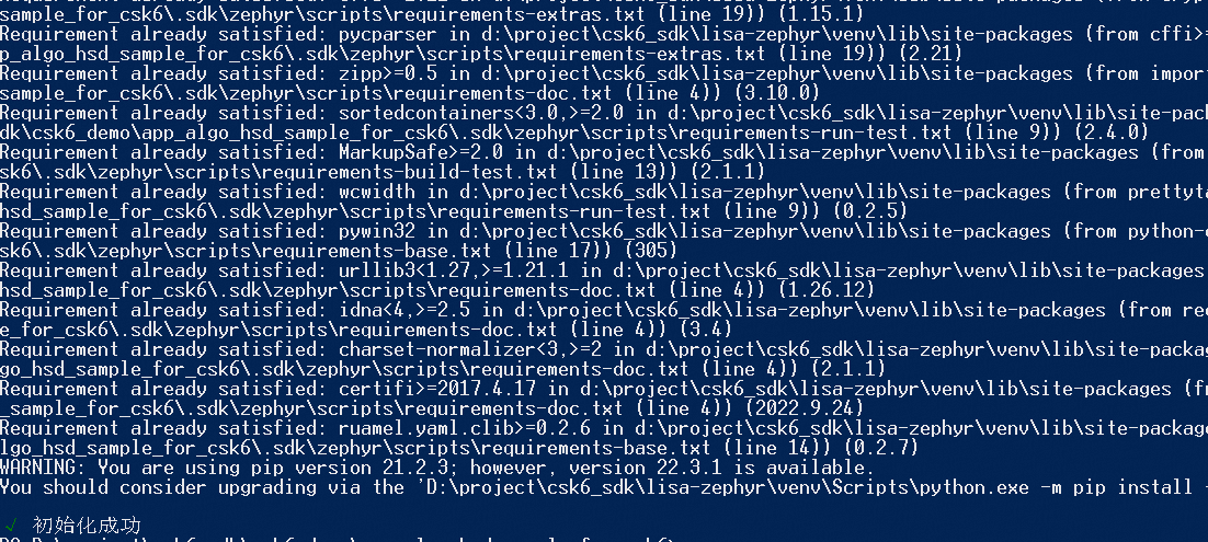

如果上面的操作步骤有失败,可以自行手动设置,可以参考如下的界面。
开发环境安装后,可以通过lisa info zep命令查看环境

2)代码更新及编译:
cd app_algo_hsd_sample_for_csk6
lisa zep init-app
lisa zep update
lisa zep build -b csk6011a_nano

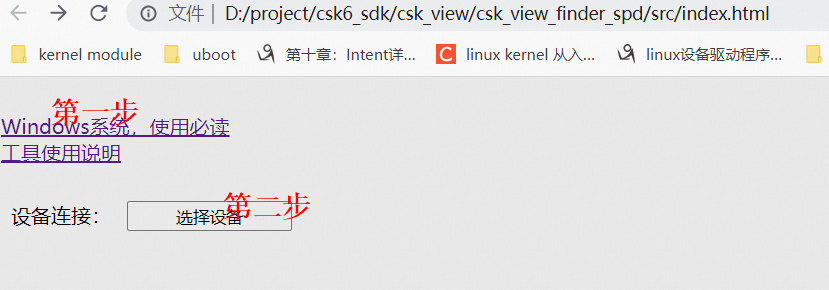

4)安装webusb驱动
第一步安装驱动
第二部查找设备
注意点:如果找不到设备,请按照下面步骤操作。
