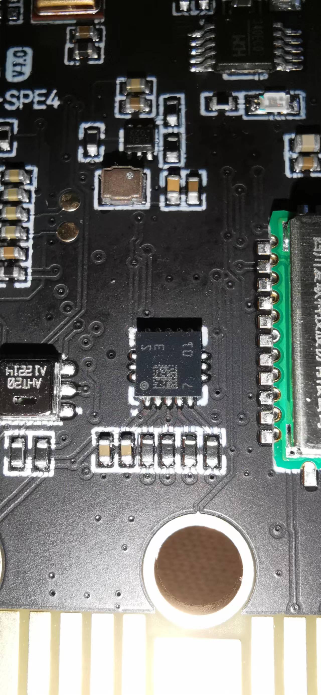

开发板上有一个号称是九轴的芯片,芯片上有个小二维码,看不清型号。
如下图:

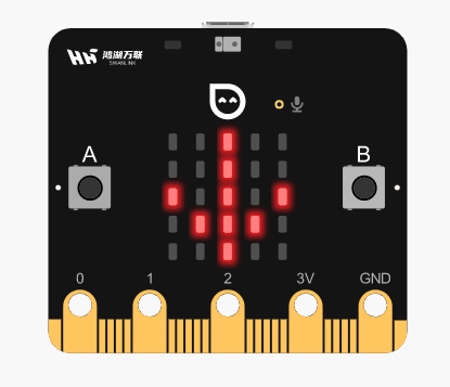

积木中,有一个对应的代码块,可选择的运动方向如下所示。
基于方向代码块与LED代码块,设计了如下的功能。
最终的结果,如果下载到开发板上,那只有屏幕朝上这一个条件会有相应的反应,而且只有这一个条件有效,其他的都无法显示出来。
