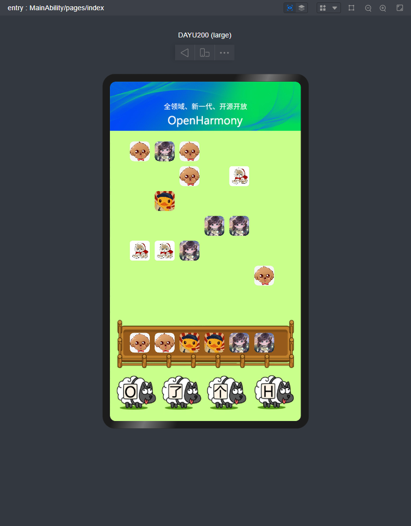

一、明确玩法
演示视频:
通过点击选择对应的目标
点击目标后界面中消失,移动到栏中
当目标连续凑够三个(左或右),进行消除
第一层消除后显示出第二层
当储存栏满了后失败

(6)点击判定
点击判定这里简化为坐标实现(具体实现看下午技术部分),通过6*6单元格的分析,当点击后得到一个XY轴,此时首先判断该层数的XY轴处有没有放置图片,如果有则读取当前点的类型(1-4),并将其消除进入消除判定
(7)消除判定
当点击到类型后,该图片进入栏目中,此时需要对栏目进行判定,是否出现连续三个的情况,引入一维数组
var ALL_Get = [0,0,0,0,0,0];
当点击判定后,首先判断当前第一位是否存在,没有的话点击的内容成为第一位,有的话成为第二位
在前两位都存在的情况下,判断前三位是否一致,一致的话消除,不一致的话成为第三位
当前三位的存在的情况下,判断第二第三和点击的是否一致,不一致判断第一第二和点击的项目是否一致,都不一致则成为第四位,一致则消除

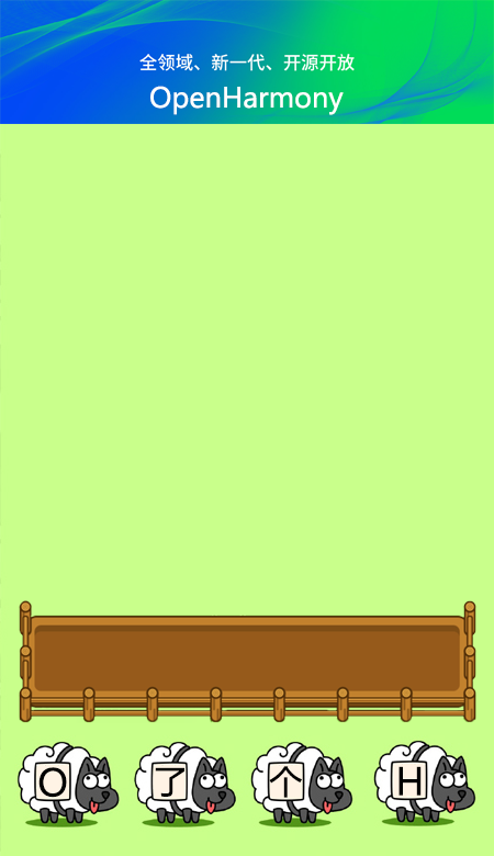

(2)游戏开局渲染
导入背景图片
@Entry
@Component
struct Index {
private settings: RenderingContextSettings = new RenderingContextSettings(true)
private context: CanvasRenderingContext2D = new CanvasRenderingContext2D(this.settings)
private img1:ImageBitmap = new ImageBitmap("image/1.png")

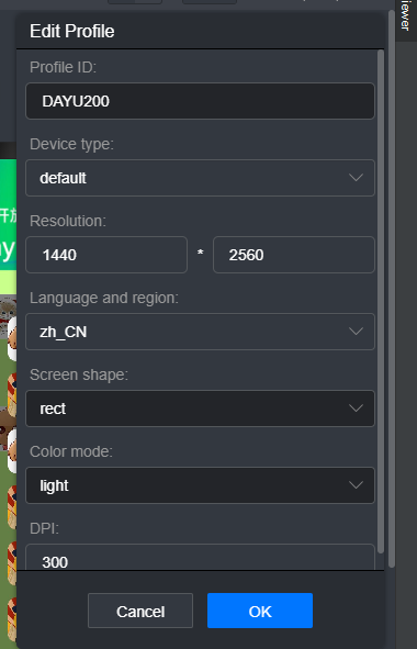

我的模拟器参数为
所以设置单元格大小为100*100,图片大小为80x80,同时需要确定下方的栏的坐标位置(可自行摸索)
