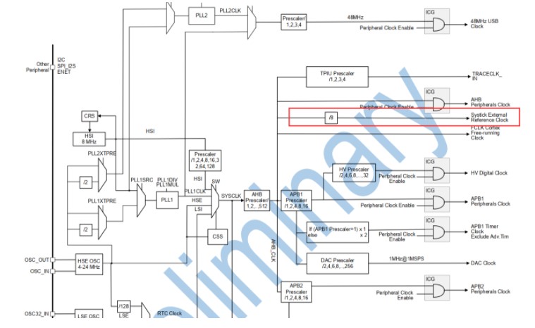

编写测试程序有时会用到延时函数,下面使用systick定时器做延时测试。
一、systick时钟框图
二、程序

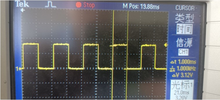

三、程序测试
LED4指示灯电平输出,1ms间隔翻转。
输出电平波形:
