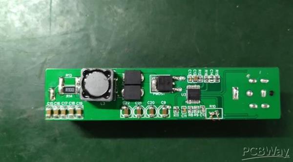

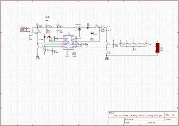

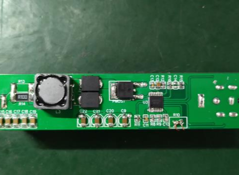

CN3722最大功率跟踪锂电池充电器 本设计采用CN3722芯片作为最大功率跟踪锂电池充电器,可对多节电池充电,充电电流可达5A,充电效率高,发热低,恒流大小可设置,具有充电指示灯和充满指示灯,芯片具有电池过压过温保护和充电输入欠压保护。 图中R8和R9为输入分压电阻MPPT一般为1.04V,通过修改阻值来适应不同的输入电压,此芯片一般用于太阳能充电,芯片内部有温度补偿,曲线相同作为太阳能充电板,称为最大功率点跟踪。OVER1 和 CHRG1 分别是充电和充电结束指示灯。R10 为负温度系数热敏电阻。当锂电池内温度超过50度时,关闭充电。PMOS1、D3、D4、L3、R13、R14、R15、R17、U3组成降压电路。R13、R14的阻值决定了充电电流。该电路设置为 2A。R15 和 R16 用于设置输出电压。 PCB+原理图
