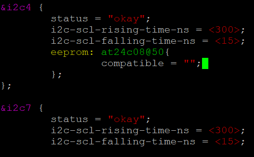

按照思路,首先要在设备树I2C4节点下添加at24c08的设备信息。在kernel/arch/arm64/boot/dts/rockchip/OK3399-C.dts文件,找到I2C4节点如下:
编辑
添加图片注释,不超过 140 字(可选)
目前是disabled的状态,并且没有任何设备信息。添加设备信息如下:
编辑
如上图,通过设备树告诉内核,I2C4开始使用,并且挂载了一个EEPROM设备,名字叫at24c08@50,其使用的驱动是compatible=“”;

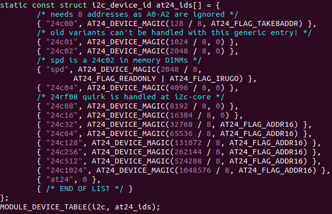

可见有kernel/drivers/misc/eeprom/at24.c文件。
查看其内容是如何匹配使用这个驱动的,正常来说驱动文件中应该预留了.compatible= *** 作为设备树调用该驱动的接口,只要在设备树描述里的compatible与 驱动文件中的.compatible中描述的一致,就会匹配成功了。
但是这个at24.c中并没有.compatible,只有一个at24_ids如下其中有”24c08”:
编辑切换为居中
对比同目录的at25.c文件就有.compatible没有ids。
编辑
ids中描述的也是和.compatible一样,是设备树用来识别匹配使用的,其中的三种识别匹配条件感兴趣的可以深追一下。因与本文无关,不再赘述。所以找到了对应的驱动文件,返回设备树添加描述。

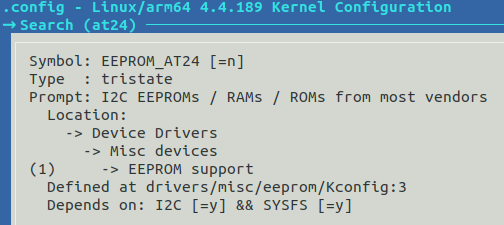

现在这样是告诉了内核我要使用I2C4,我的I2C4下有个EEPROM设备,使用的是“24c08”驱动,但是还没有将”24c08”这个文件给到内核,那么接下来的目的就是把驱动编进内核。
在kernel目录下运行makemenuconfig,搜索at24,如下:
编辑
按下数字1,自动跳转到对应选项,按下y选中,保存退出。
