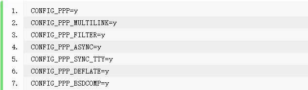

1、Toybrick RK3399ProD 5G模组使用教程
硬件平台:Toybrick RK3399ProD 软件平台:Debian 10 5G模块:华为MH5000 MH5000 5G模块采用华为巴龙5000芯片,核心器件包括主芯片、PMU、射频等;支持NSA/SA双模;支持单芯全模,2G/3G/4G/5G全兼容。 硬件连接 在RK3399ProD和模块之间建立USB通信。如下通过USB 3.0电缆通过USB接口将DVK板(DVK是华为MH5000模块开发套件)连接到RK3399ProD。 将SIM卡插入SIM卡插槽。 要使用模块的通信功能,请将RF天线连接到DVK上的天线端口。 按下ON_OFF按钮并保持1秒钟以上以启动模块。 ![]() 原作者:onepiece |
