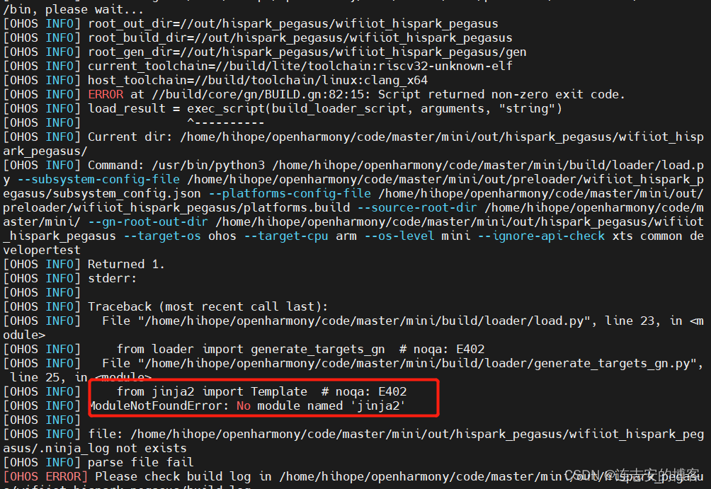

如果编译的时候报错:
可以执行
pip install Jinja2
最后编译通过,代码总大小只有5G
