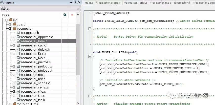

其实很早之前在公众号给大家推送过NXP的这个神器,freeMaster,这个工具其实已经好多年了,在最早的飞思卡尔早期就存在,一直是工程师调试电机,电力变换的神器,确实好用,最近在调试BLDC, ACIM电机,还有PFC电源,LLC电源都用到这个神器,因为还是开源的,所以很好集成到系统里。而且NXP已经做好了很多的参考例程,绝对可以让你轻松上手,并且支持多接口库,可以支持仿真器直连,RS232,RS485,CAN,USB,以太网等。这里绝不是给NXP打广告,呵呵。有兴趣的可以去试试。

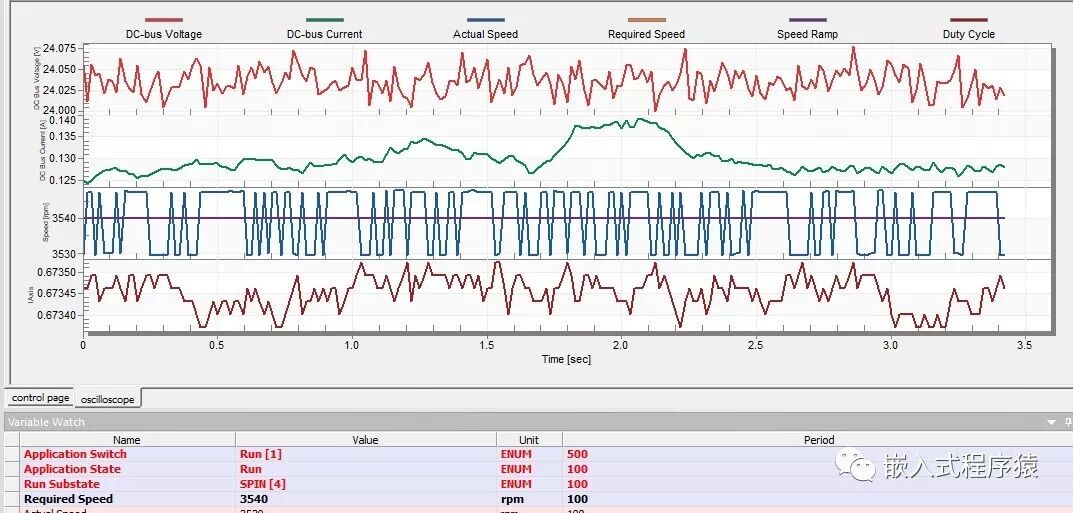

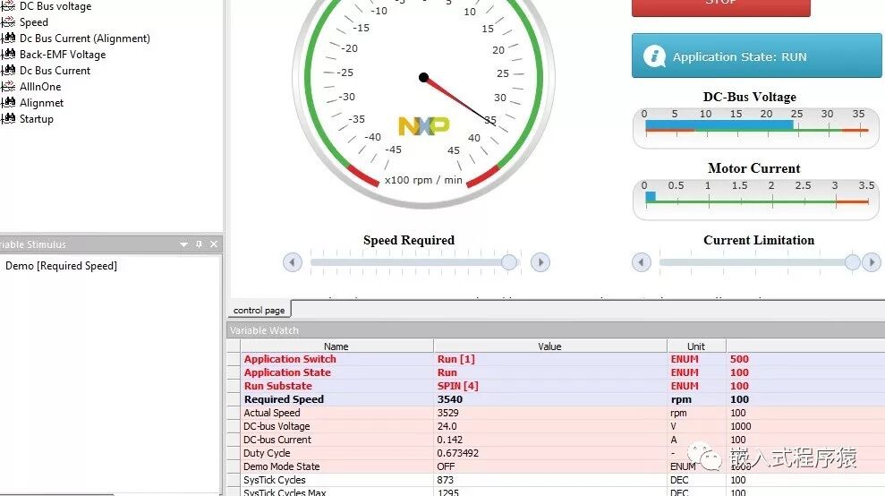

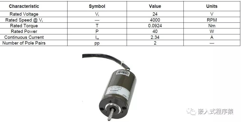

[img]https://ss.csdn.net/p?https://mmbiz.qpic.cn/mmbiz_jpg/RiayZPicPX1z689AHckXib81NNCTM825WjO3ZOjay3lcxC2RYLruiaKwc8RquaPTmYyEaft0m0FPMAaHClTzZ2Qc7g/640?wx_fmt=jpeg[/img] 这可以帮助工程师省去很多调试时间,一目了然看到各个参数,轻松就拥有一个人性化的上位机,可以看到波形,数值, [img]https://ss.csdn.net/p?https://mmbiz.qpic.cn/mmbiz_jpg/RiayZPicPX1z689AHckXib81NNCTM825WjOj08ibuK88icXmsNTNvv4bicrLTvncP3loO3SWibAykKlSA8zqYDwIG8PEw/640?wx_fmt=jpeg[/img] 此次用来测试的一款低压电机,是一款低压BLDC电机,24V,40W,2极,4000RPM的电机,采用无传感器六步控制换向法,目前BLDC电机应用非常广泛,电机的控制历来都是难点,因为涉及到多学科知识综合,希望这个神器可以帮你轻松实现电机调试,你也可以基于这个源码设计自己的上位机。 [img]https://ss.csdn.net/p?https://mmbiz.qpic.cn/mmbiz_jpg/RiayZPicPX1z689AHckXib81NNCTM825WjOCEnFTXFp115XoylOIuJNNTPVqyTZM82RJVbTAW4dgC5b4libCymrwfw/640?wx_fmt=jpeg[/img] freeMaster的源码都可以在官网下载到,而且有详细的文档说明。 [img]https://ss.csdn.net/p?https://mmbiz.qpic.cn/mmbiz_jpg/RiayZPicPX1z689AHckXib81NNCTM825WjOxCHo94P0ZywogRhahibjkOB6WNSynBhBJzib0spQ9ibET0fFib4MW2XNcQ/640?wx_fmt=jpeg[/img] 这里就不给大家赘述如何使用了,有兴趣直接下载安装,躬亲实测你才会体会到。最近PFC电源,LLC电源也在加紧调试,有项目的尽管来骚扰,甩过来, 给你嵌入式程序猿最优质的服务,我们的团队都是平均拥有超过10年设计开发经验的工程师。同时也承接PCB板,电机控制器,变频器维修业务。 |
