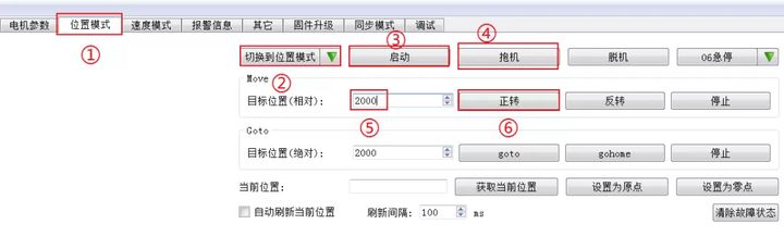

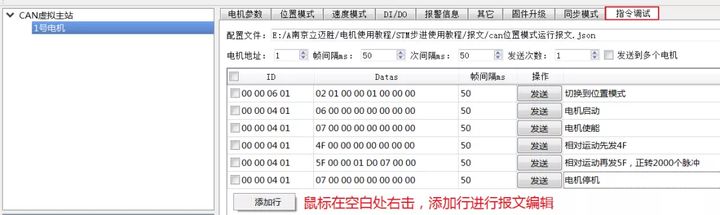

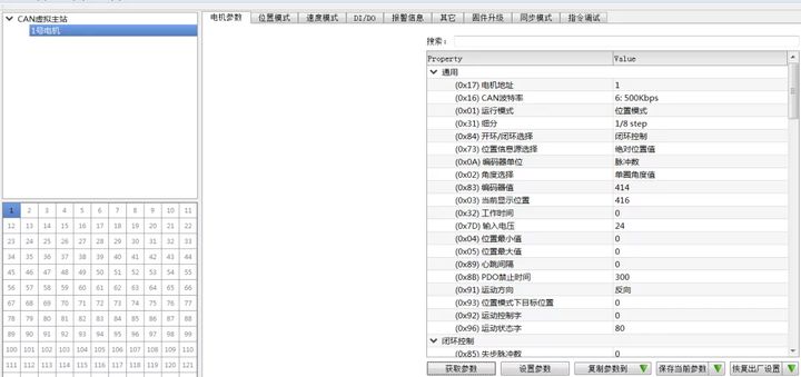

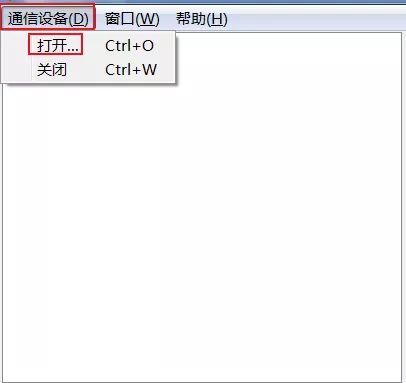

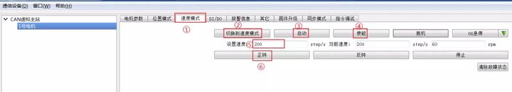

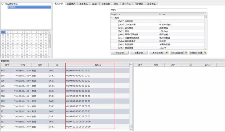

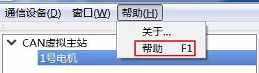

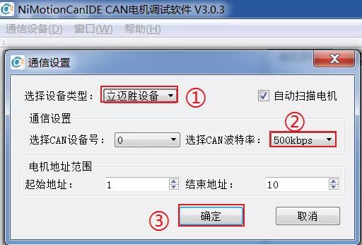

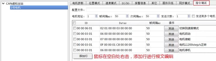

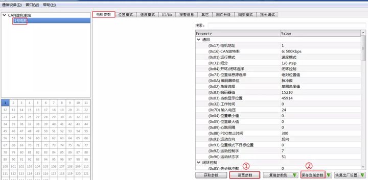

一、前期准备 1.软件环境准备 安装“USB转CAN转换器”驱动程序 (参考《SCM-USBCAN-LB&SCM-USBCANI-LB 通信转换器产品使用说明书》进行转换器驱动的安装) 2.硬件环境准备 (1)将“USB转CAN转换器”一端插到电机通信接口,另一端插电脑USB接口。 (2)电机直流供电(根据电机使用说明书,对应电机型号在额定范围内直流供电)。 下图为电机接线图(以42电机举例,28/57/86通用) 二、建立通讯 1.打开NiMotionCanIDE上位机软件 2.击右左上方“通信设备”,点击“打开”,如下图。 3.通信设置中:选择设备类型“立迈胜设备”,选择CAN波特率(默认500kbps),其它设置保持默认值,点击“确定”,如下图。 4.通信成功后的界面如下图所示,CAN虚拟主站下面会有1号电机出现。 三、电机运行示例 1.位置模式运行 操作顺序如下图:①位置模式界面;②电机切换到位置模式;③启动;④使能;⑤给定位置值;⑥正转或反转 运动报文示例如下。 2.速度模式运行 操作顺序如下图:①速度模式界面;②电机切换到速度模式;③启动;④使能;⑤给定速度值;⑥正转或反转 运动报文示例如下。 四、补充说明 1.参数设置可在“电机参数”界面中设置,操作步骤:先①设置参数,再②保存当前参数,如下图。 2.软件左下角界面为实时报文。 3.电机应用详细介绍可参照《STMxx 系列一体化步进电机 CAN 总线使用说明书》及《一体化步进电机 CAN 通讯用户手册》; 4.可点击“帮助”查看软件详细介绍 上位机软件及说明书关注【立迈胜】获取 |
