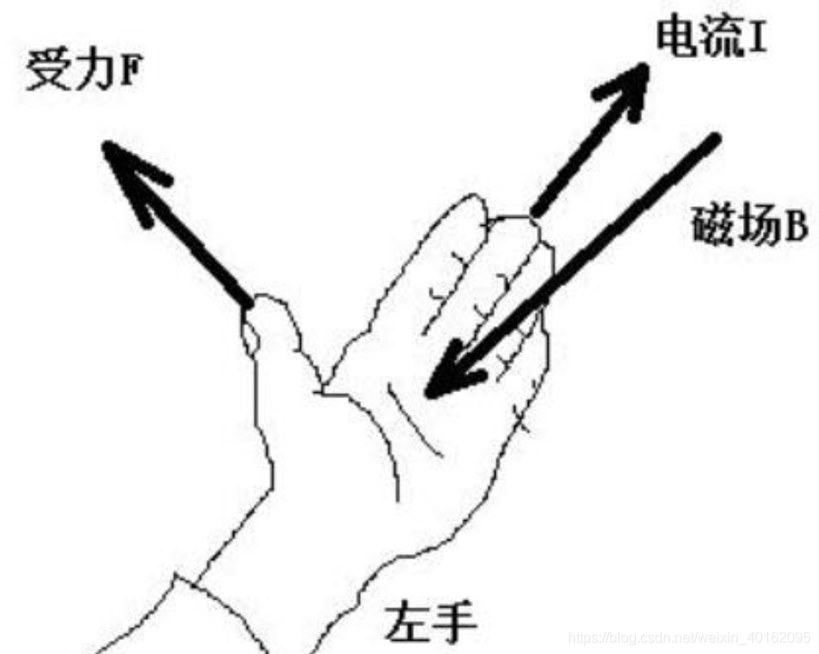

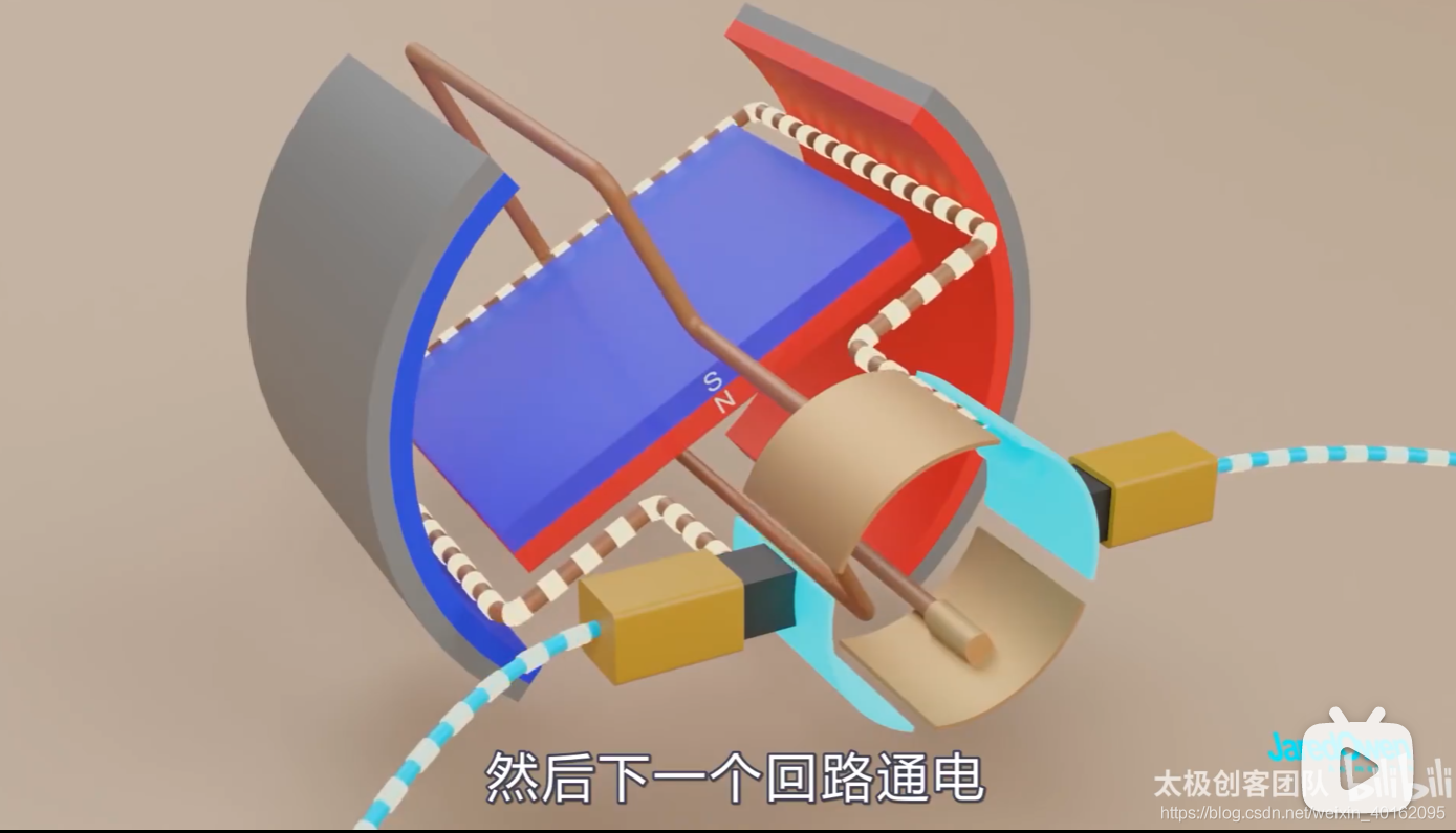

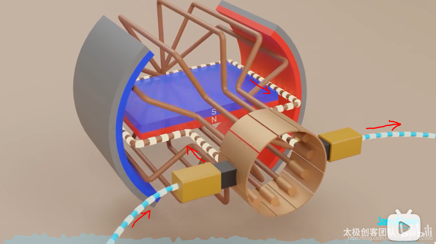

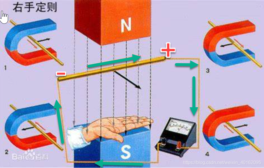

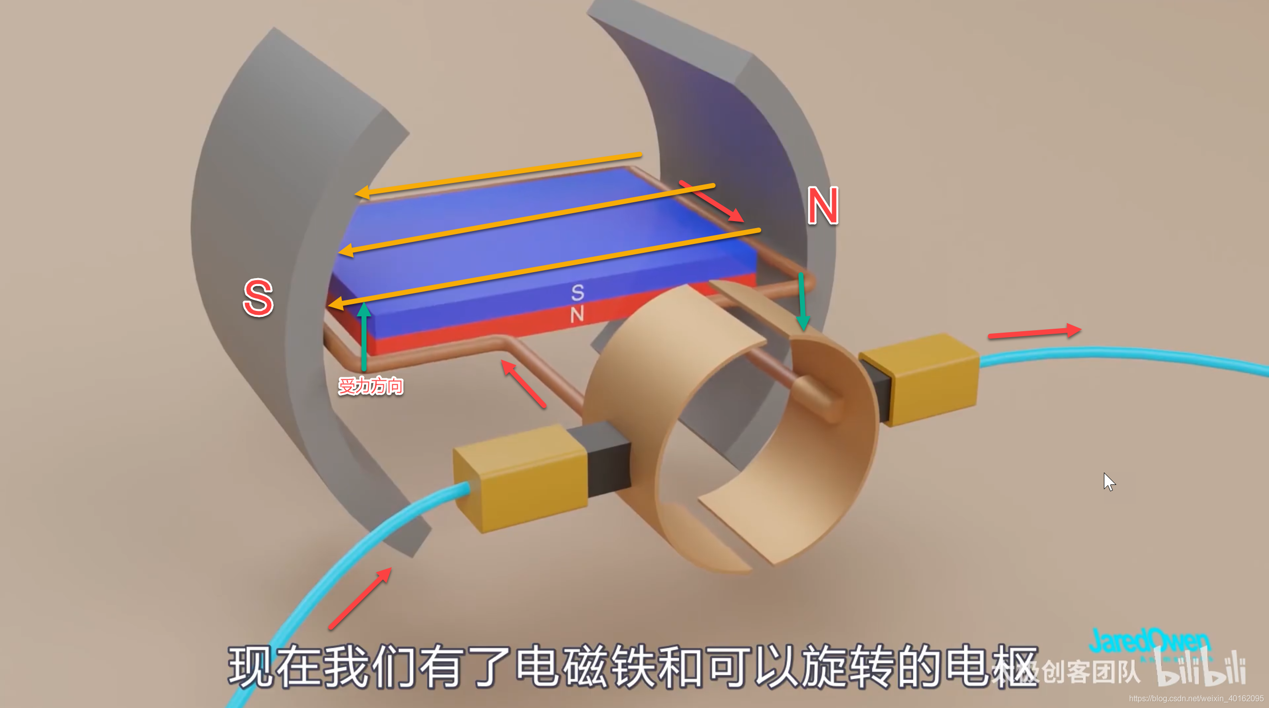

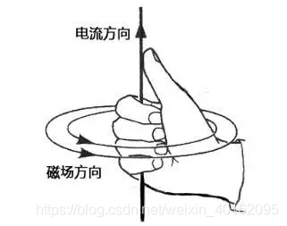

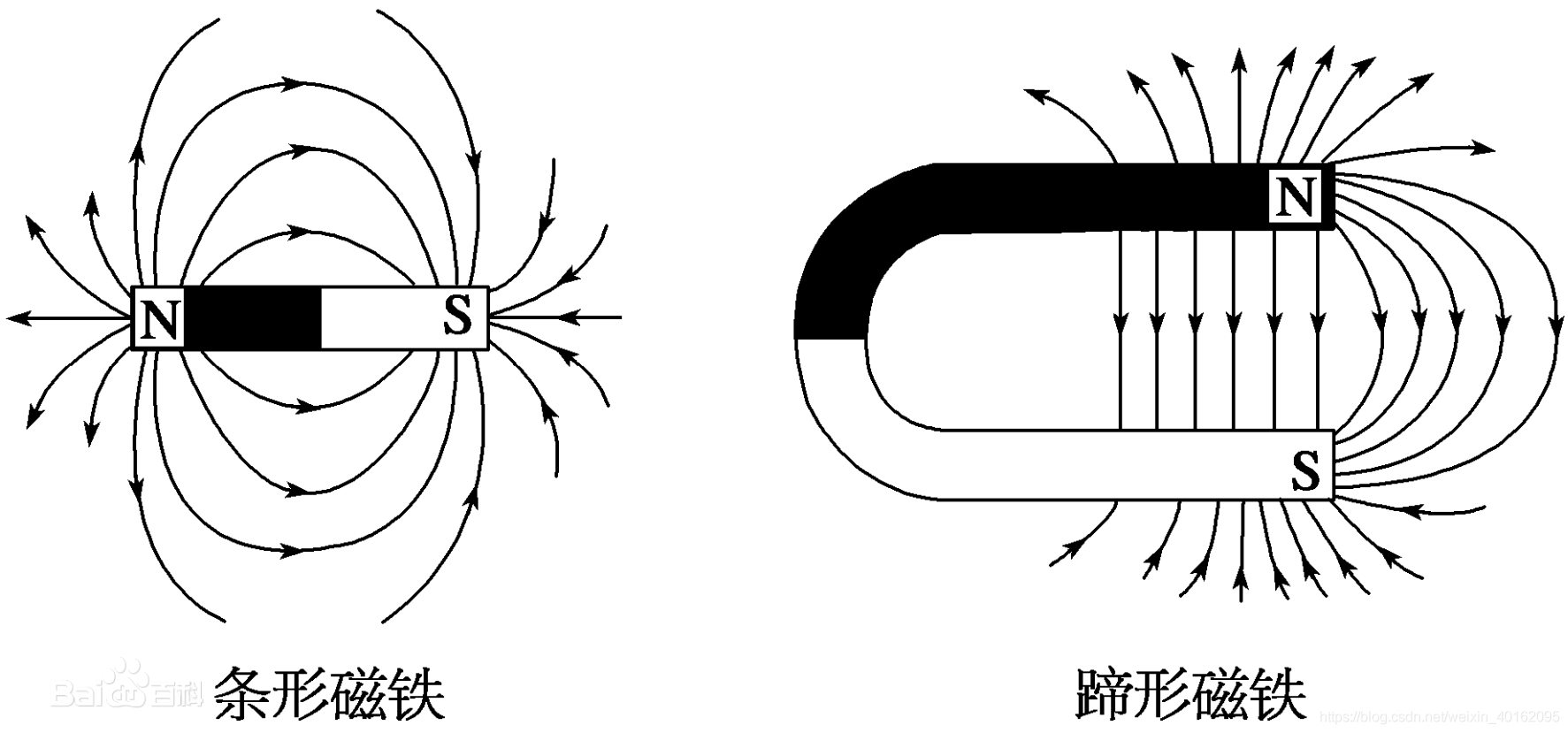

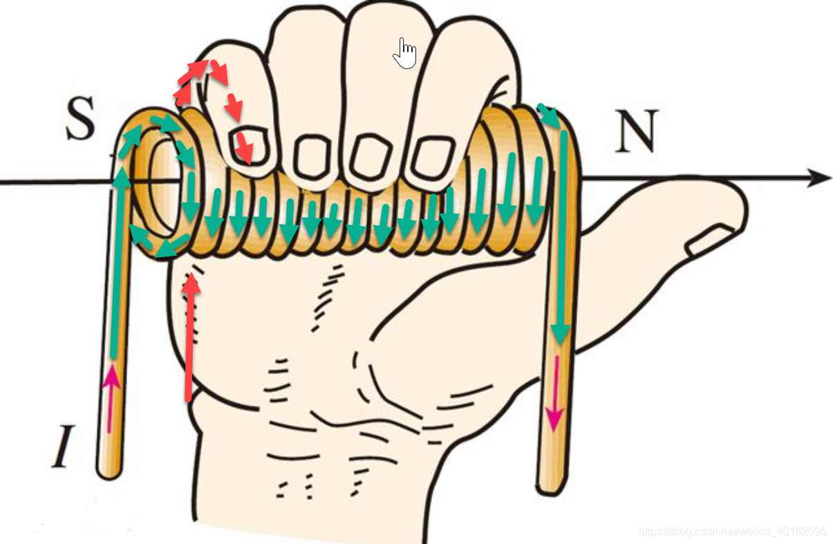

磁感线 磁感线是闭合曲线。磁铁周围的磁感线都是从N极出来进入S极,在磁体内部磁感线从S极到N极。 想要彻底搞清楚电机原理,必须理清左手定则,右手定则,右手螺旋定则。 左手定则 导线在磁场中力的方向。根据左手定则:伸开左手,使拇指与其他四指垂直且在一个平面内,让磁感线从手心流入,四指指向电流方向,大拇指指向的就是安培力方向(即导体受力方向)。 右手定则 右手定则:右手平展,使大拇指与其余四指垂直,并且都跟手掌在一个平面内。把右手放入磁场中,让磁感线垂直进入手心,大拇指指向导线运动方向,则四指所指方向为导线中感应电流(当运动导体形成闭合回路时)的方向。当不形成回路时,四指所指方向为高电动势+(特别注意此时要将通电导体看成电源,电流是从负极-流向正极+) 安培定则,也叫右手螺旋定则 是表示电流和电流激发磁场的磁感线方向间关系的定则。通电直 导线中的安培定则(安培定则一):用右手握住通电直导线,让大拇指指向电流的方向,那么四指的指向就是磁感线的环绕方向; 通电螺线管中的安培定则(安培定则二):用右手握住通电螺线管,让四指指向电流的方向,那么大拇指所指的那一端是通电螺线管的N极。 直流电机转动机理直观演示 一个回路: 结合右手螺旋定则可以确定,转子回路的NS极,根据左手定则也可确定通电回路(只有垂直于磁场方向的两边受力)的运动方向。 两个回路: 多个回路: 电机转速更加均匀 直流串励、并励电机构造与区别 串励直流电机有很好的启动特性,但是当增加负载后,转速会急剧下降。 并励电机具有较低的启动转矩,但是不管负载有多大,它总能以几乎恒定的转速运行。 直流电机的反电动势 不同于其他电机,直流电机有一种独特的特性,存在反电动势(BACK EMF),直流电动机最初启动时,励磁绕组建立一个磁场,电枢电流产生另一个磁场,两磁场相互作用,启动电动机运行。电枢绕组在磁场中旋转,因此产生发电机效应。根据楞次定律,实际上旋转电枢产生一个感应电动势,与电枢电压极性相反,这种自感应电动势称为反电动势。emf通常表示电动势,但由于它不是物理意义上的“力”,所以起不到任何帮助,但反电动势仍然在电动机里作为自感应电动势应用。反电动势也称为反抗电动势,当电动机匀速运行时可以显著地减小电枢电流。反电动势的大小和转子速度成正比,电动机刚刚启动时,反电动势太小,线圈中电流过大,有可能使转子烧毁,对于大型直流电机来说,控制起始电流的大小是非常有必要的。 (1) 如果电动机工作中由于机械阻力过大而停止转动,这时没有了反电动势,电阻很小的线圈直接接在电源两端,电流会很大,很容易烧毁电动机。 (2) 当电动机所接电源电压比正常电压低很多时,此时电动机线圈也不转动,无反电动势产生,电动机也很容易烧坏。 |
