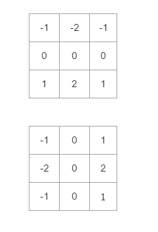

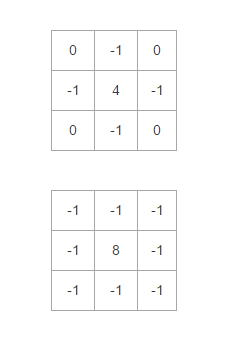

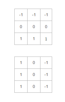

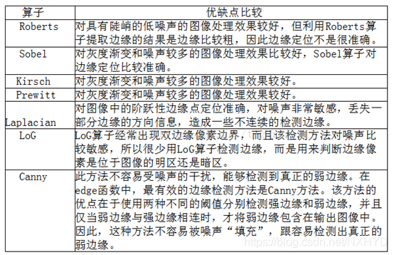

1.Roberts: 没有经过图像平滑处理,图像噪声无法得到较好的抑制,但图像边缘定位精度较高。 2. Sobel:引入了类似局部平均的运算,对噪声有平滑作用,能很好的消除噪声的影响。与Prewitt比,Sobel对像素位置做了加权,可以降低边缘模糊程度。 3. Prewitt:去掉部分伪边缘,对噪声有平滑作用。 如何计算边缘幅值与方向呢?以Sobel为例,3*3 Sobel两个方向的算子在图像上滑动,模板与其覆盖的图像3*3区域的9个像素进行卷积,求和后得到此方向的边缘检测幅值。 边缘检测幅值 边缘检测方向 二阶微分算子 1. Laplacian 拉普拉斯算子数学公式: 2. Log/Marr边缘检测是先进行高斯滤波,再进行拉普拉斯算子进行检测,最后通过找过零点来确定边缘位置。 非微分算子:Canny

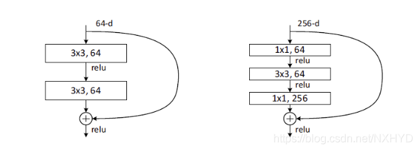

(1)采用非线性激活函数可以提高模型的非线性能力; (2)专注于跨通道的特征组合; (3)对feature map在channel层级进行降维或升维。? ResNet Resnet出现的背景:深度学习网络在堆叠到一定深度的时候会出现梯度消失的现象,导致误差升高效果变差,后向传播时无法将梯度反馈到前面的网络层,使得前方的网络层的参数难以更新,训练效果变差。 梯度消失或者梯度爆炸解决方案:对输入数据和中间层的数据进行归一化(BN)操作,这种方法可以保证网络在反向传播中采用随机梯度下降(SGD),从而让网络达到收敛。 不退化不是我们的目的,我们希望有更好性能的网络。 resnet学习的是残差函数F(x) = H(x) - x, 这里如果F(x) = 0, 那么就是上面提到的恒等映射。事实上,resnet是“shortcut connections”的在connections是在恒等映射下的特殊情况,它没有引入额外的参数和计算复杂度。通过使用ResNet Unit成功训练出了152层的神经网络。 Resnet核心: 对残差块做了计算优化,即将两个3x3的卷积层替换为1x1 + 3x3 + 1x1, 如下图。新结构中的中间3x3的卷积层首先在一个降维1x1卷积层下减少了计算,然后在另一个1x1的卷积层下做了还原,既保持了精度又减少了计算量。 ResNet的优缺点: 1)引入了全新的网络结构(残差学习模块),形成了新的网络结构,可以使网络尽可能地加深; 2)使得前馈/反馈传播算法能够顺利进行,结构更加简单; 3)恒等映射地增加基本上不会降低网络的性能; 4)建设性地解决了网络训练的越深,误差升高,梯度消失越明显的问题; 5)由于ResNet搭建的层数众多,所以需要的训练时间也比平常网络要长。 B、基于区域选择(regional proposal based) Regional proposal 在计算机视觉领域是一个非常常用的算法,尤其是在目标检测领域。其核心思想就是检测颜色空间和相似矩阵,根据这些来检测待检测的区域。然后根据检测结果可以进行分类预测。 Stage Ⅰ: R-CNN Stage Ⅱ:Fast R-CNN:目标检测 Stage Ⅲ:Faster R-CNN:目标检测 Stage Ⅳ:Mask R-CNN:主要完成了三件事情:目标检测,目标分类,像素级分割。 Stage Ⅴ:Mask Scoring R-CNN C.基于RNN的图像分割 在语义分割领域,基于区域选择的几个算法主要是由前人的有关于目标检测的工作渐渐延伸到语义分割的领域的. ReSeg模型 MDRNNs(Multi-Dimensional Recurrent Neural Networks)模型 D.基于上采样/反卷积的分割方法 FCN:在FCN当中的反卷积-升采样结构中,图片会先进性上采样(扩大像素);再进行卷积——通过学习获得权值。 优缺点:
