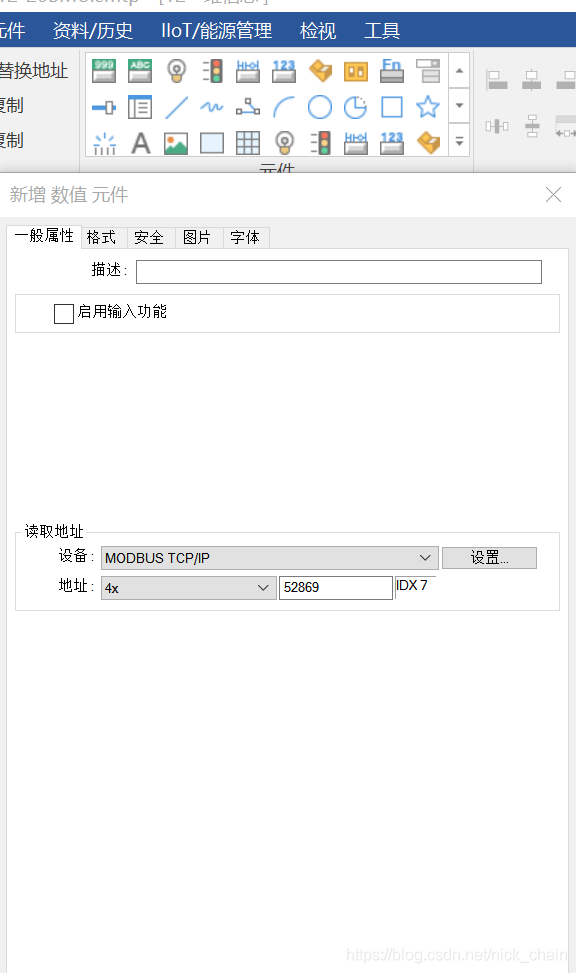

环境:EasyBuilder Pro

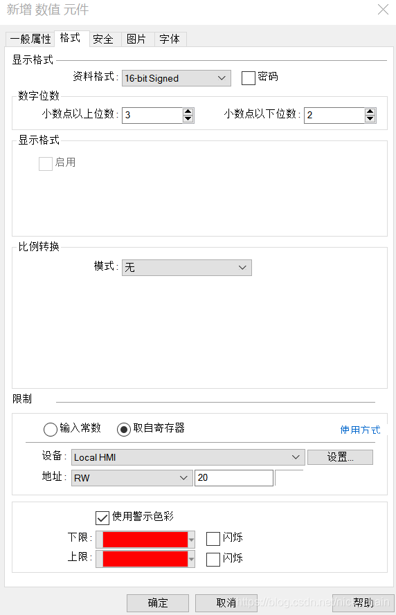

调试工具:Modbus slave PLC设备遵循的协议:Modbus TCP/IP 字符元件的选择在元件图标中有个“999”的标志。点击出来,在一般属性中有如下几个设置:可以选择设备和连接设备的地址。 数值元件的设置 格式设置 今天我们重点说明的是格式设置部分,“资料格式”可以设置格式类型如u16,u32,s16,s32等等。 重点是数据位数:如要区分数据的倍率,HMI是以小数点以下几位来区分的。例如u16 数据 倍率为100 那么设置为小数以下两位,小数点以下多少位都可,只要不越界。例如xxx.xx或者xx.xx都可。但数据过大越界时,数据会变成*****这样显示。 下面的使用告警色彩,当你的数据超过某些阈值时,可以设置告警色。 |
