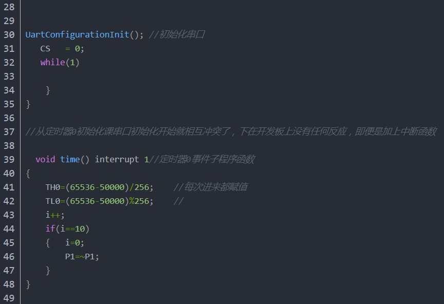

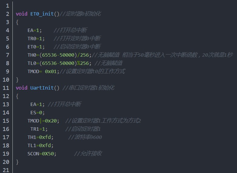

为什么51单片机定时器0中断与串口使用会相冲突
2776 51单片机 串口 定时器
