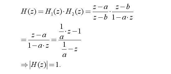

在数字通信系统设计中,常常需要设计相应的均衡器来扭转信道的失真,其中信道就是信号失真的来源。如果这个信道是一个LTI(线性时不变)系统的话,均衡器和信道级联之后就可以达到很好的“扭转失真”的效果;否则,一定程度的“扭转误差”在所难免了。
下面先介绍一下均衡器的基本原理: 假设信道的转移函数是H1(z),则均衡器的转移函数就可以是:H2(z)=H1(z)-1,So,级联之后的转移函数为: 从理想情况上来看,级联之后信号是不失真的。 似乎这个基本原理是很容易实现的,表面上看起来也是顺理成章,但是,如果我们意识到由这个原理带来的下面2个问题时,就不会那么乐观了: (1)信道的转移函数有时我们可能不知道,或者说不能精确地得出它的函数式; (2)信道可能没有一个稳定且因果的逆。 对于第一个问题,我们可以应用“直接判决自适应滤波”这个技术来解决,这个技术不是本文所关心的,故不作涉及;对于第二个问题,本人归纳出一个比较有效的解决办法,原理叙述如下: 设一个信道的转移函数为: 注意这里的参数a》1,显然这是一个稳定因果的信道,它的倒数为: 可以看出,在z=a(a》1)处,它有一个极点,因此为了使其稳定,它就必须是非因果的(以使收敛域包括单位圆),这在实际中这是不可能实现的。 由此,我给出此时均衡器的转移函数为: 这个转移函数在z=1/a处有一个极点,由于a》1,所以1/a 惊喜地发现,效果出来了!!可以看到此时幅频响应的值对于所有的w都为1! 这个方法可以用来抵消大多数信道的任何幅度失真,但是它还不是万能的,如果a=1的话,这个方法会失去效用,此时信道的转移函数为: 可知,它的逆是不稳定的,因为它在z=1处有一个极点,也就无法从一般的角度来设计均衡器了。 |
