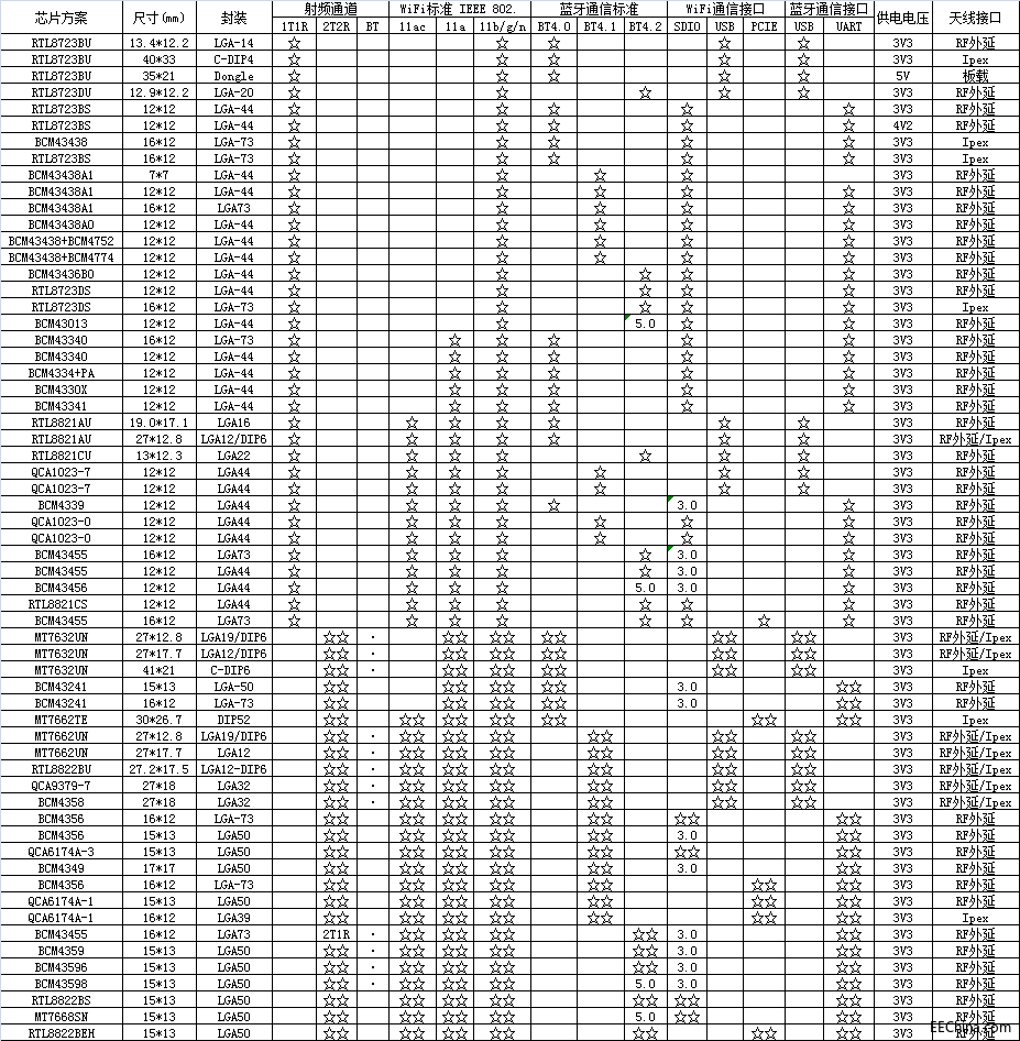

前面两节介绍了单WiFi功能的单/双频WiFi模块,有时候由于应用设计需要有蓝牙功能,但是如果wifi和蓝牙功能独立分开设计,需要占用比较多的设计空间,在高集成度的设计中,就有了蓝牙和WiFi功能一体的模块,方便集成应用;
蓝牙方面,主要是通信的标准,从EDR~BT4.0~BT4.1~BT4.2~BT5.0.。。。;通信接口是USB、Uart、PCM/I2S/I2C; 频率范围:ISM2.4G(2.400GHz~2.497GHz)和ISM5G(4.900GHz~5.845GHz);(2402MHz~2480MHz)@BT; WiFi方面,主要是带宽、频率、通信接口等方面,下面分类分析下: 1.1:单通道单频: USB接口RTL8723BU方案,有三种封装尺寸,支持BT4.0; USB接口RTL8723DU方案,这是8723BU的蓝牙升级版,硬件可兼容替代,只有一种经典封装尺寸,支持BT4.2; SDIO接口BCM43438/RTL8723BS方案,经典尺寸12*12mm和16*12mm,支持BT4.0; SDIO接口BCM43438A1/BCM43438A0/BCM43438+BCM4752/BCM43438+BCM4774方案,经典尺寸12*12mm,支持BT4.1;其中BCM43438A1有三中尺寸规格; SDIO接口RTL8723DS/BCM43436B0/BCM43013方案,经典尺寸12*12mm/LGA44,支持BT4.2(后者还支持BT5.0); 1.2:单通道11a/b/g/n标准双频SDIO接口: BCM43340/BCM43341/BCM4330X/BCM4334+PA方案,经典尺寸12*12mm和16*12mm,支持BT4.0; 1.3:单通道11a/b/g/n/ac标准双频: USB接口RT8821AU/RTL8821CU/QCA1023-7方案,尺寸分别27*18mm/13*12mm/12*12mm,分别支持BT4.0/BT4.2/BT4.1; SDIO接口BCM4339/QCA1023-0/BCM43455/BCM43456/RTL8821CS,尺寸12*12mm,支持BT4.0~BT5.0;BCM43455还有PCIe接口版本; 2.1:双通道11a/b/g/n标准双频: USB接口MT7632UN方案,有三种封装尺寸,支持BT4.0; SDIO接口BCM43241方案,有15*13mm和16*12mm两种封装尺寸,支持BT4.0; 2.2:双通道11a/b/g/n/ac标准双频: USB接口MT7662UN/RTL8822BU/QCA9379-7/BCM4358方案,有27*18mm尺寸,支持BT4.1,只是方案不一样,硬件可以完全兼容替代; SDIO接口BCM4356/QCA6174A-3/BBCM4349/BCM43455/BCM4359/BCM43596/BCM43598/RTL8822BS/MT7668SN方案,以LGA-50/15*13mm封装尺寸为主,支持BT4.1~BT5.0; PCIe接口QCA6174A-1/BCM43455/MT7662TE/RTL8822BEH/MT7668E方案,以LGA-50/15*13mm封装尺寸为主,支持BT4.1~BT4.2; 通过以下列表,一看就比较清楚! 通过以上单频WiFi模块、双频WiFi模块、WiFi蓝牙二合一模块三大部分分析列举,最应用选型,应该很清楚了! 对于WiFi模块的分析已经算足够透彻了,后续将总硬件兼容设计来最终总结分析下,敬请期待! |
