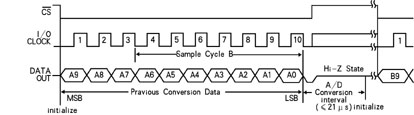

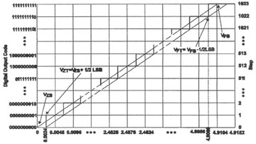

TLC1549是美国德州仪器公司生产的10位模数转换器。它采用CMOS工艺,具有内在的采样和保持,采用差分基准电压高阻输入,抗干扰,可按比例量程校准转换范围,总不可调整误差达到±1LSB Max(4.8mV)等特点。 1.2TLC1549的工作温度范围内(自然通风)极限参数如下: 电源电压范围: -0.5~6.5V 输入电压范围: -0.3~VCC+0.3V 输出电压范围: -0.3~VCC+0.3V 正基准电压: VCC+0.1V 负基准电压: -0.1V 峰值输入电流(任何输入端): ±20mA 峰值总输入电流(所有输入端): ±30mA 工作温度范围(自然通风): TLC1549C 0~70℃ TLC1549I -40~80℃ TLC1549M -65~125℃ 二、工作原理 在芯片选择(CS)无效情况下,I/O CLOCK 最初被禁止且DATA OUT 处于高阻状态。当串行接口把CS拉至有效时,转换时序开始允许I/O CLOCK 工作并使DATA OUT 脱离高阻状态。串行接口然后把I/O CLOCK 序列提供给I/O CLOCK 并从DATA OUT 接收前次转换结果。I/O CLOCK 从主机串行接口接收长度在10和16个时钟之间的输入序列。开始10个I/O 时钟提供采样模拟输入的控制时序。 在CS的下降沿,前次转换的MSB出现在DATA OUT端。10位数据通过DATA OUT 被发送到主机串行接口。为了开始转换,最少需要10个时钟脉冲。如果I/O CLOCK 传送大于10个时钟长度,那么在的10个时钟的下降沿,内部逻辑把DATA OUT 拉至低电平以确保其余位的值为零。在正常进行的转换周期内,规定时间内CS端高电平至低电平的跳变可终止该周期,器件返回初始状态(输出数据寄存器的内容保持为前次转换结果)。由于可能破坏输出数据,所以在接近转换完成时要小心防止CS被拉至低电平。时序图如图2。 三、应用介绍 3.1 TLC1549的理想转换特性如图3所示。 (1) 此曲线基于下列假设:VREF+和VREF-已被调整以便从数字0至1跳变的电压(VZT)为0.0024V,满度跳变电压(VFT)为4.908V。1LSB=4.8mV。 (2) 满度值(VFS)是指其额定中点(midstep)值具有最高的绝对值的那级台阶。零度值(VZS)是指其额定中点(midstep)值等于零的那级台阶。 3.2 TCL1549典型串行接口 3.3 应用程序 #include “d:/c51/inc/stdlib.h” #define byte unsigned char data int result; ***it cs_ad= 0xa4; ***it dout= 0xa3; ***it clk= 0xa2; void delay(void) //延时子程序 { data byte i,j; for(i=0;i《255;i++) { for(j=0;j《255;j++) ; } } main() { data byte i; number1: cs_ad=1; //禁止I/O CLOCK cs_ad=0; //开启控制电路,使能DATA OUT和I/O CLOCK result=0; //清转换变量 for(i=0;i《10;i++) //采集10次 ,即10bit { clk=0; result*=2; if(dout) result++; clk=1; } delay(); cs_ad=1; ;;;; //DATA OUT 返回到高阻状态而终止序列 result1=result; //转换后的数值存放在变量result1中 goto number1; //重新去采集 |
