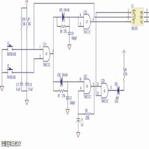

XICOR公司的DCP(数控电位器)是其最主要也是最成功的产品之一。与其他DCP的制造工艺不同,XICOR以硅工艺实现电阻,而不是采用DAC实现,这是XICOR的专利技术。XICOR的DCP器件的一般原理是,内部串联一定数量的电阻,电阻间由NMOS/CMOS开关管连接至中心抽头输出端,通过控制MOS门的开关状态以改变输出电阻。它的原理与传统机械电位器极其相似。数控电位器件与机械电位器相比具有许多优点,最大的好处是可实现数字调节,然而在一些没有MCU的实际应用中,如何使用DCP器件?这正是本文所要讨论的内容。
通过按键控制三线DCP器件 图中给出一个简单而有效的按键控制三线DCP的电路。电路的工作原理是:当S1或S2被按下时,U2A输出高;U2B立即输出低,产生片选信号;经R7、C3构成迟时电路后,多谐振荡器电路U2C开始产生步进脉冲,脉冲频率由R8、C5决定,图示的值约为几十赫兹;按键放开后,R9、C8构成的延时电路使U2B稍后升高,以保证INC的脉冲被DCP接受,也就是保证CS在INC失效后再失效。图中U2D、DS1和R6是一个附加的指示电路,C10、C11对按键信号进行滤波,选用肖特基的二输入与非门74HC132旨在提高系统的可靠性。 |
