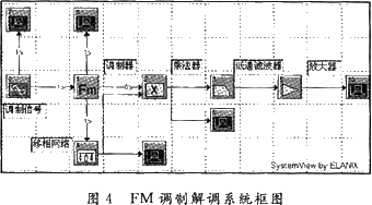

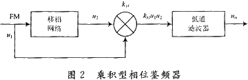

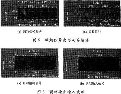

1 鉴频基本原理 鉴频也就是将调频信号的频率ω(t)=ωc+△ω(t)与载波频率ωc作比较,得到差频△ω(t)=△ωmf(t),从而实现频率检波。在频率控制系统(AFC)中,频率检波电路必不可少。频率检波的框图可用图1表示。输入信号u1和u2的频率ω1,ω2被送到频率相减电路中相减,其差频△ω=ω1-ω2被放大器放大,输出电压u0=k△ω,他正比于频差。从而实现频率检波。 由此可见,频率检波是频率/电压变换器。常用的检波方法主要有两种:一种是利用线性网络变换方法实现,简称直接法;另一种是利用反馈控制原理(锁相环)实现频率检波,称其为间接法。前者有两种形式: 振幅鉴频法 将调频信号通过一个线性的频幅转换网络,即将调频信号转化为既调频又调幅的FM-AM波,就可通过包络检波器解调此调频信号。典型有:直接时域微分法、斜率鉴频法等。 相位鉴频法 将调频信号通过一个具有线性的频-相转换的相移网络,将等幅的调频信号变成相位也随瞬时频率变化的、既调频又调相的FM-PM波。把此波和原来的调频信号一起加到鉴相器(相位检波器)上,就可解调此调频信号。有乘积型和叠加型两种形式。 2 仿真设计框图及原理 由图2可见,设计采用相移乘积型鉴频法。图中移相网络采用LC谐振回路,如图3所示。 设图3输入电压为U1,输出电压为U2,下面对移相网络的特性作以简单分析。 令ω0=1/L(C1+C2),QL=R/(ω0L)=Rω0(C1+C2),则当在ω0附近变化时,上式可化简为: 式中ε为广义失谐量。可得网络的幅频特性K(ω)和相频特性φ(ω)分别为: 其特性曲线如图3(b)所示。当ω变化较小,即arctanε<π/6时,tanε△ε。此时: 对于输入调频信号来说,其瞬时频率ω(t)=ωc+△ω(t)=ωc+kfuΩ(t)。因此要求相移网络的ω0=ωc,则: 上式表明,当输入为调频波时,经移相网络产生的调频调相波的相位随瞬时频率变化。 故若乘法器的输入信号均为小信号,且当2QLkfuΩ(t)/ωc<π/6时,则: 3 基于SystemView系统结构图 SystemView软件是美国ELANIX公司推出的,基于Windows环境的用于系统仿真的可视化工具。SystemView的图符资源丰富。基本库(Main Library)和专业库(Optional Library)。基本库中包括加法器、乘法器、多种信号包括源、接收器、各种函数运算符等;专业库有逻辑(Logic)、数字信号处理(DSP)、通信(Communication)、射频/模拟(RF/Analog)等功能图符。图4所示为用SystemView设计的FM调制解调系统结构图。 4 仿真结果 对图4所示的调频解调系统进行仿真,仿真结果如图5和图6所示。调频信号在单音调制时为一个等幅的疏密波形,经移相网络变为调频调相波(振幅亦有起伏),经乘法器和调频信号相乘,再经低通滤波器,便可还原原调制信号。 5 结 语 解调技术是信号处理的关键技术,通过对调频信号的解调仿真可以看出,相移乘积型鉴频法可以很好地从调频信号中解调出原来原始信号。 |
