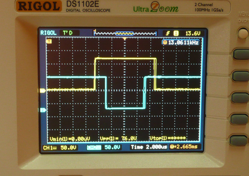

用SG3525制作的正弦波逆变驱动电路
1.电路由正弦波振荡器、精密整流电路、50HZ同步波发生电路,加法电路等组成 ,供稳压用的误差放大器U3A ,主要是为了提高抗干扰性能及控制灵敏度等。 2.主芯片SG3525的接法和一般常规接法有点不同,因为3525的11,14脚是“图腾柱”输出,把11,14脚接地,屏蔽了图腾柱的下管,并在13脚接一个上拉是阻做负载,这样做的目的是把原11,14脚的信号合并在一起输出,以大幅度地提高最大比空比。母线电压的利用率也大幅度提高了,可以在94%以上。但从13脚出来的脉冲,是反向的SPWM波,所以,要用一个4069把它反回来。 3.对死区时间生产部分进行了重新设计,U7和R31R32R33R34及C20C21C22C23就是死区时间调整电路。当R=47K,C=47P 时,高频波的死区时间大约为2uS,这4个电容要用高频瓷片电容。 特别说明:该电路可以直接推动H桥,但我的H桥输入端是光藕,其方式是“低电平有效”。如果用的电路是其它推动方式,其要求为“高电平有效”的话,则时序电路和“死区”电路要做一点修改,有图片供参考。 电路的调试比较简单(从原来5个电位器减少到三个电位器),只要元件没有问题,接线没有错误,一般通电就可以工作。先断开跳线JP1,让电路开环,调VR1使输出正弦波不削顶;调VR2使正弦波上下半波衔接自然光滑;再合上JP1,调VR3,把输出电压调到预定值就可以了。 下面是实物图及波形照片: “高电平有效”时的时序及“死区”电路: |
