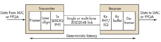

我们来考虑一种由 ADC 等数字源向 FPGA 发送数字数据的简单情况。在正确发送或接收数据之前,有几件事必须要做,如图 1 所示以及下文所说明的那样。
图 1. JESD204B 协议状态图 1. 代码组同步 (CGS) — 不需要接口时钟,因此 RX 必须将其数位及字边界与 TX 串行输出对齐。RX 可向 TX 发送 SYNC 请求,让其通过所有信道发送一个已知的重复比特序列,本例中每字符每 K 是 K28.5。确切的字符比特序列可在标准中找到。RX 将移动每个信道上的比特数据,直到找到 4 个连续的 K28.5 字符为止。这时,它不仅将知道比特及字边界,而且已经实现了 CGS。随后,它会取消对 SYNC 的断言,而 TX 和 RX 则都会进入下一个状态:初始信道对齐序列 (ILAS)。 2. ILAS — JESD204B 协议的一个良好特性可实现通过 RX 模块中的一些 FIFO/缓冲器吸收信道偏移。在实现 CGS 后,TX 可在每个信道上发送已知的字符帧集合,称为信道对齐序列(以每字符每 R K28.0 开始,以每字符每 A K28.3 结束)。收到对齐序列后,RX 会对数据进行 FIFO缓冲,直到所有信道都收到完整的对齐序列。由于已经知道了整个序列,因此信道随后可重新对齐,这样每个信道上的任何信道偏移都可通过 FIFO存储器吸收,而且,信道随后还可在相同的时间点、在 RX 模块内释放该数据。这可缓解为串行解串器信道提供匹配布局的需求,因为信道偏移可通过 FIFO存储器吸收。 3. 用户数据 — 在代码组同步及信道对齐后,就可正确接收用户数据。如果在该最后状态时用户数据无效,则需要重新启动本过程,RX 会发送一个 SYNC 请求重新开始该过程。 |
