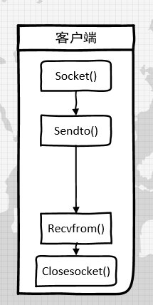

本教程介绍了如何利用 socket 编程来实现一个 UDP 客户端,与服务器进行通信。与开发 TCP 客户端一样,我们先将 socket 编程的流程列出来,然后给出具体的实例。
1个回答
UDP 协议是用于客户端-服务器模式的一种传输协议,如今的很多通信软件都是利用这个协议实现的,如腾讯 QQ 发送消息用的就是 UDP 协议。

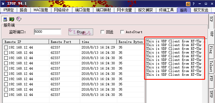

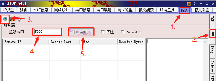

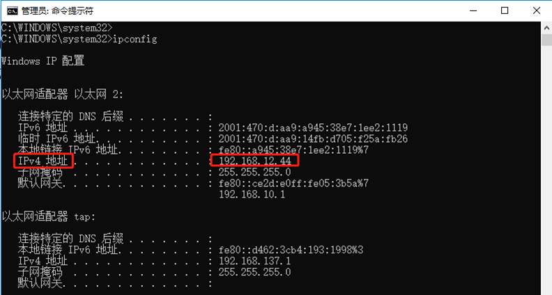

本教程介绍了如何利用 socket 编程来实现一个 UDP 客户端,与服务器进行通信。与开发 TCP 客户端一样,我们先将 socket 编程的流程列出来,然后给出具体的实例。 UDP 与 TCP 的不同之处是,他的通信不需要建立连接的过程。 UDP 客户端的 socket 编程流程1. 创建 socket2. 通信3. 关闭 socket 如下图所示: 准备工作 获取示例代码 RT-Thread samples 软件包中中已有一份该示例代码 udpclient.c,可以通过 Env 配置将示例代码加入到项目中。 RT-Thread online packages ---》 miscellaneous packages ---》 samples: RT-Thread kernel and components samples ---》 a network_samples package for rt-thread ---》 [network] udp client示例代码文件 /* * 程序清单:udp 客户端 * * 这是一个 udp 客户端的例程 * 导出 udpclient 命令到控制终端 * 命令调用格式:udpclient URL PORT [COUNT = 10] * URL:服务器地址 PORT:端口号 COUNT:可选参数 默认为 10 * 程序功能:发送 COUNT 条数据到服务远端*/#include 《rtthread.h》#include 《sys/socket.h》 /* 使用BSD socket,需要包含sockets.h头文件 */#include “netdb.h”const char send_data[] = “This is UDP Client from RT-Thread./n”; /* 发送用到的数据 */void udpclient(int argc, char **argv){ int sock, port, count; struct hostent *host; struct sockaddr_in server_addr; const char *url; if (argc 《 3) { rt_kprintf(“Usage: udpclient URL PORT [COUNT = 10]/n”); rt_kprintf(“Like: tcpclient 192.168.12.44 5000/n”); return ; } url = argv[1]; port = strtoul(argv[2], 0, 10); if (argc 》 3) count = strtoul(argv[3], 0, 10); else count = 10; /* 通过函数入口参数url获得host地址(如果是域名,会做域名解析) */ host = (struct hostent *) gethostbyname(url); /* 创建一个socket,类型是SOCK_DGRAM,UDP类型 */ if ((sock = socket(AF_INET, SOCK_DGRAM, 0)) == -1) { rt_kprintf(“Socket error/n”); return; } /* 初始化预连接的服务端地址 */ server_addr.sin_family = AF_INET; server_addr.sin_port = htons(port); server_addr.sin_addr = *((struct in_addr *)host-》h_addr); rt_memset(&(server_addr.sin_zero), 0, sizeof(server_addr.sin_zero)); /* 总计发送count次数据 */ while (count) { /* 发送数据到服务远端 */ sendto(sock, send_data, strlen(send_data), 0, (struct sockaddr *)&server_addr, sizeof(struct sockaddr)); /* 线程休眠一段时间 */ rt_thread_delay(50); /* 计数值减一 */ count --; } /* 关闭这个socket */ closesocket(sock);}MSH_CMD_EXPORT(udpclient, a udp client sample);在 msh shell 中运行示例代码 在运行示例代码之前需要先在电脑上开启一个 UDP 服务器,这里以网络调试助手 IPOP 为例。 查看本机 ip 地址 在 windows 系统中打开命令提示符,输入 ipconfig 即可查看本机 ip 在系统运行起来后,在 msh 命令行下输入下面的命令即可让示例代码运行。 msh》 udpclient 192.168.12.44 5000这个示例代码的功能是向输入的 IP 地址发送 10 条消息,发送完毕即退出,具体的参数如下。 udpclient 有两个固定参数和一个可选参数 URL PORT [COUNT = 10],其中: URL 是目标服务器的网址或 IP 地址,这个对应刚才搭建的服务器中的本机地址 PORT 是目标服务器的端口号,这个对应刚才输出的端口号 [COUNT = 10] 是向服务器发送数据的条数 默认是10 预期结果 从服务端能接收到客户端发来的数据 注意事项 请关闭防火墙之后再运行这个例程。 |
