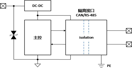

1、总线侧悬空此状态下,设备控制侧有接入保护地(PE),总线侧参考地悬空,与PE无任何连接,如下图。
接下来进行分析:

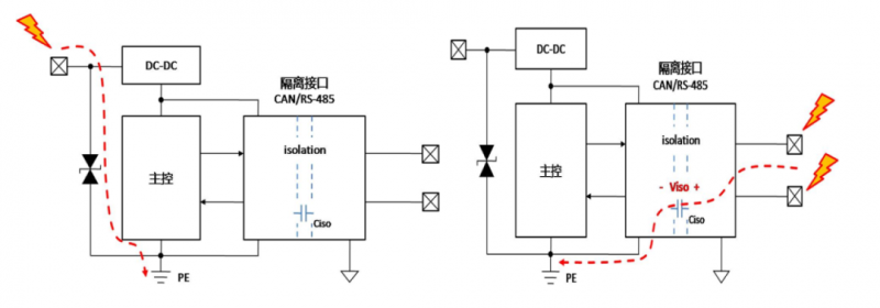

假设控制侧均做了足够的保护措施,当控制侧接口受到静电放电时,能量通过控制侧保护器泄放至PE,对隔离通信接口基本无影响,如下面左图;
当总线接口受到静电放电时,由于总线侧悬空,能量只能通过隔离栅的等效电容Ciso进行泄放,由于Ciso非常小,仅有几皮法至十几皮法,Ciso被迅速充电,两端电压Viso会非常高,几乎等同于放电电压,电压全部施加在隔离接口模块的隔离栅,若电压超出了隔离栅的电压承受范围,则会导致内部隔离栅损坏,如下面右图。
注意:对于一般的隔离接口模块,隔离栅可承受的静电放电电压只有4kV,对于更高等级的6kV或8kV的静电来说是非常脆弱的,极易出现损坏情况。

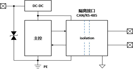

2、设备控制测悬空此状态下,设备控制侧有接入保护地(PE),总线侧参考地悬空,与PE无任何连接。此状态下,设备控制侧参考地悬空,与PE无任何连接,总线侧有接入保护地(PE),如下图。
接下来进行分析:
当总线侧接口受到静电放电时,静电能量通过隔离接口模块内部总线侧器件泄放至PE,但若ESD能量超出了接口模块内部总线侧器件的ESD抗扰能力,总线接口则可能损坏,如下面左图;
当控制侧接口受到静电放电时,由于控制侧悬空,能量只能通过隔离栅的等效电容Ciso进行泄放,由于Ciso非常小,两端电压Viso会非常高,电压全部施加在隔离接口模块的隔离栅,若电压超出了隔离栅的电压承受范围,则会导致内部隔离栅损坏,如下面右图。
