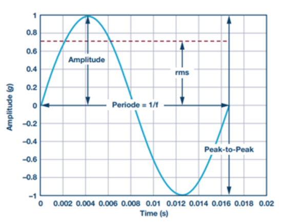

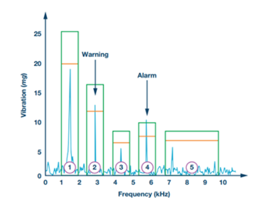

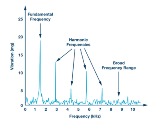

CBM中的机器状态分析可以使用各种方法完成。最常见的方法可能是时域分析,频域分析以及两者的混合。 1.基于时间的分析 在时域振动分析中,考虑有效值(均方根或简称有效值),峰 - 峰值和振动幅度(见图4)。 图4.谐波振动信号的幅度,有效值和峰峰值。峰 - 峰值反映了电机轴的最大偏转,因此可以得出关于其最大负载的结论。相反,幅度值描述了发生振动的幅度并识别异常冲击事件。然而,不考虑振动事件期间的持续时间或能量以及因此的破坏能力。因此,有效值通常是最有意义的,因为它同时考虑了振动时间历史和振动幅度值。通过所有这些参数对电动机速度的依赖性,可以获得均方根振动的统计阈值的相关性。 这种类型的分析证明非常简单,因为它既不需要基本的系统知识,也不需要任何类型的光谱分析。 2.基于频率的分析 利用基于频率的分析,通过快速傅里叶变换(FFT)将时间上变化的振动信号分解成其频率分量。得到的幅度与频率的频谱图可以监测特定的频率成分及其谐波和边带,如图5所示。 图5.振动与频率的频谱图。FFT是一种用于振动分析的普遍方法,尤其适用于检测轴承损坏。有了它,可以为每个频率分量分配相应的组件。通过FFT,可以滤除由滚动元件和缺陷区域之间的接触引起的某些故障的重复脉冲的主频率。由于它们的频率成分不同,可以区分不同类型的轴承损坏(外圈,内圈或滚珠轴承的损坏)。但是,为此需要有关轴承,电机和整个系统的精确信息。 另外,FFT过程要求在微控制器中重复记录和处理振动的离散时间块。虽然这需要比基于时间的分析稍微更多的计算能力,但它会导致更详细的损坏分析。 3.基于时间和频率的分析的组合 这种类型的分析是最全面的,因为它结合了两种方法的优点。时域中的统计分析提供了关于系统随时间的振动强度的信息,同时提供了它是否在允许范围内的信息。基于频率的分析能够以基频的形式监控速度,以及精确识别故障症状所需的其他谐波分量。 基频的跟踪尤其具有决定性,因为有效值和其他统计参数随速度而变化。如果统计参数与上次测量值发生显着变化,则必须检查基频,以避免可能的误报警。 随着时间的推移,各个测量值的变化对于所有三种分析方法是共同的。用于监视系统的可能方法可以包括首先记录健康状况,或者生成所谓的指纹。然后将其与不断记录的数据进行比较。在过度偏差或超过相应阈值的情况下,反应是必要的。如图6所示,可能的反应可能是警告(2)或警报(4)。根据严重程度,偏差也可能需要服务人员立即进行干预。 图6. FFT的阈值和反应。 |
