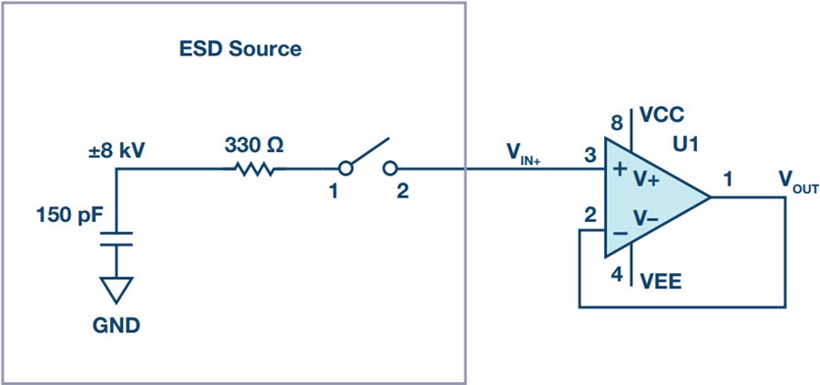

一般而言,任何包含电子元件的部分都容易受到EOS影响。特别薄弱的部分是那些与外界的接口,因为它们很可能是最先接触到静电放电(ESD)、雷击等的部分。我们感兴趣的部件包括USB端口、示波器的模拟前端,以及最新的高性能物联网混合器的充电端口等。 图1. 8 kV时的理想接触放电电流波形。 |

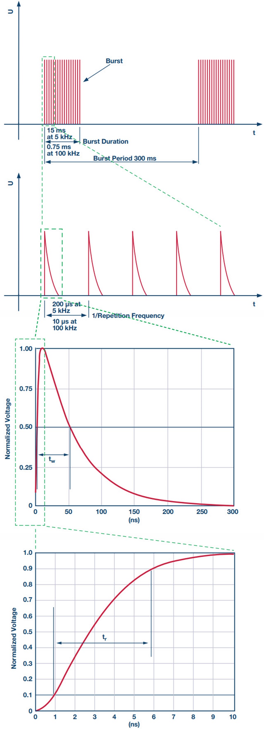

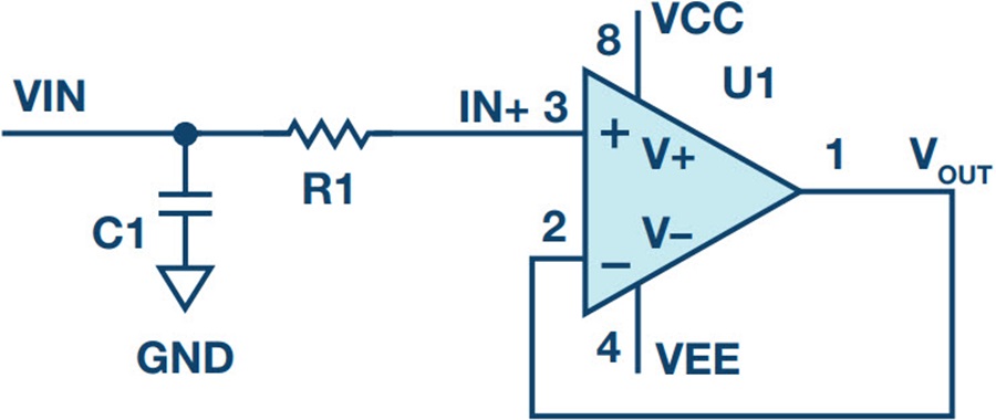

我希望您能够意识到,这个挑战涉及很多因素,一个简单的解决方案是无法应用于所有情况的。下方是一个涉及因素列表,列出了决定部件能否承受EOS事件的因素。这些因素分为两组:我们无法控制的因素和我们可以控制的因素。 无法控制的因素: IEC波形:ESD、EFT和浪涌的曲线各有不同,它们会以不同的方式攻击器件的某些弱点。 考虑器件的工艺技术:有些工艺技术比其他技术更容易发生闩锁。例如,CMOS工艺容易发生闩锁,但在许多现代工艺中,可以通过精心设计和沟槽隔离来减轻这种危害。 考虑器件的内部结构:集成电路的设计方法很多,所以对一种电路有效的保护方案对另一种可能无效。例如,许多器件都有时序电路,检测到波形足够快时,就会启动保护结构。这可能意味着,如果您在静电放电的位置增加更多电容,那么能够承受静电放电冲击的器件可能无法承受这种电容冲击。这种结果出乎意料,但认识到以下这一点非常重要:常见的电路保护方法,即RC滤波器,可能会让情况更糟。 图3. IEC61000-4-5浪涌在8 μs/20 μs电流波形位置转为正常状态。 可以控制的因素: PCB布局:部件离冲击的位置越近,其电能波形就越高。这是因为,当冲击波形沿某条路径传播时,从传播路径辐射出去的电磁波会有能量损耗、这是由于路径电阻产生的热量以及与周边导体耦合的寄生电容和电感所导致。 保护电路:这是对器件的生存能力最有意义的部分。上述我们无法控制的因素将会影响我们如何设计保护方案。 |

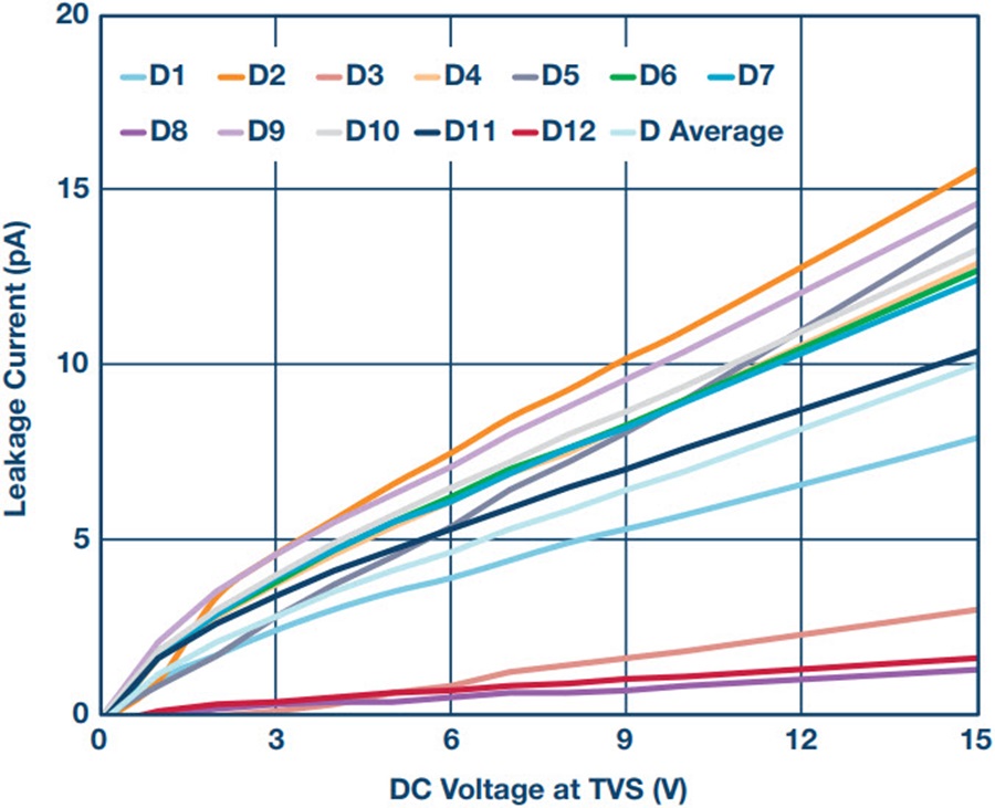

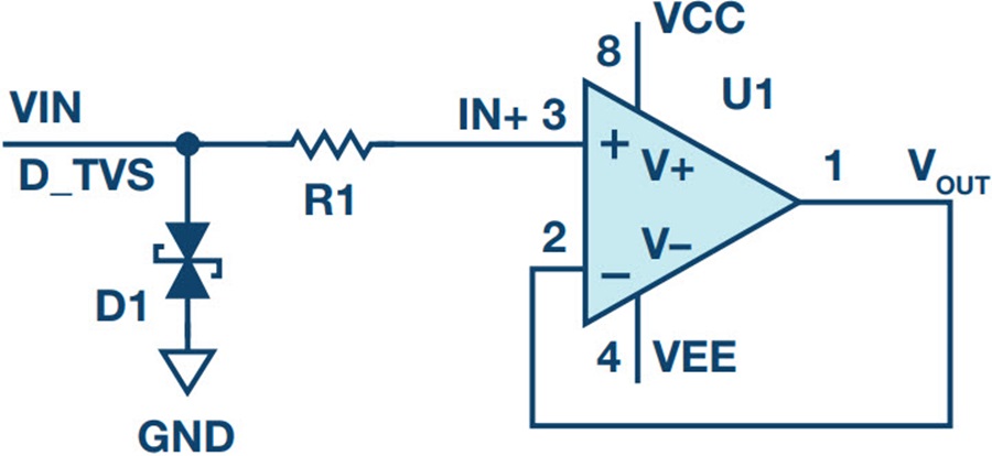

在模拟电子领域,大家都知道TVS二极管容易发生泄漏,因此不能用于精密模拟前端。但有时情况不是这样,许多数据手册中的泄漏电流< 100µA,对于大多数模拟产品这个值是相当高的。对于这个数值,问题在于,它是在最高温度(150°C)和最大工作电压下的取值。在这种情况下,二极管极易泄漏。超过85°C,所有二极管的泄漏电流会更高。只要选择反向工作电压更高的TVS二极管,且不期望在85°C以上实现极低漏电流,则有望获得更低的泄漏电流。 图6. 通过在模拟输入端配置TVS二极管实现输入保护。 TVS网络保护方案优点缺点低成本(20到30美分)R1引入噪声小尺寸D1具有泄漏电流非常耐用D1具有电容(5 pF至300 pF)Y如果您选择了合适的TVS,泄漏电流值可能低到让您惊讶。图7所示为测量12个相同产品型号的TVS二极管时获得的泄漏数据。 图7. 36 V双向TVS二极管Bournes T36SC的泄漏值,在TIA中采用ADA4530评估板,带屏蔽,在25°C时采用10 G电阻。 在测量的12个TVS二极管中,在直流偏置电压为5 V时,最严重的泄漏量为7 pA。这比最坏情况下的数据表的值要好千百万倍。当然,不同批次的TVS二极管在泄漏方面存在差异,但这至少可以说明预期的泄漏幅度。如果我们系统经受的温度不会超过85°C,TVS二极管可能是个不错的选择。只要记住,如果您选择的产品不是本文所述的测试产品,请表征其泄漏特性。对一个部件或制造商而言正确的结论,对其他部件或制造商可能并不正确。 测试结果:: 采用IEC ESD标准对一系列运算放大器进行了测试。表2显示不同保护方案分别适合保护的组件。虽然ESD标准规定在±8 kV要保证经受三次冲击,但所有这些方案都通过了在±9 kV时经受100次冲击的测试,以确保提供足够的保护余量。 表2. 通过IEC-61000-4-2测试的器件列表及其各自的保护配置产品 特性,带宽 保护值 R (Ω)C (pF)D (V_WM)AD823 FET输入220100 16 MHz68 36ADA4077 低噪声,高精度220100 3.9 MHz68 36ADA4084 低噪声220100 15.9 MHz68 36ADA4522 低噪声,高精度220100 2.7 MHz68 36ADA4528 低噪声,高精度220100 3 MHz68 36ADA4610 低噪声,高精度220100 15.4 MHz68 36ADA4622 低噪声,高精度220100 8 MHz68 36ADA4625 低噪音, JFET220100 18 MHz68 36ADA4661 精密220100 4 MHz68 36LT1490 微功耗220100 200 kHz68 36LT6016 低噪声,高精度,OTT220100 3.2 MHz68 36LT6018 低噪声,高精度,220100 15 MHz68 36LT1636 微功耗, OTT220100 200 kHz220 36LT1638 微功耗, OTT220100 1.1 MHz68 36LT1494 4 微功耗,高精度, OTT220100 100 Hz68 36IEC标准要求,通过将两个470 kΩ电阻与30 pF电容并联,使ESD源的接地端与放大器的接地端连接在一起。本测试的设置则更为严格,它将ESD源的接地端与放大器的接地端直接相连。这些结果也在IEC接地耦合方案中得到了验证,这可以进一步增强产品的可信赖度。请记住,由于放大器的内部结构存在很大不同,对本列表中的器件适用的数据可能适用,也可能不适用于其他器件。如果使用其他器件或其他保护元件,建议对其进行全面测试。. 使用的保护元件:
