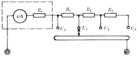

动圈式电压表
图1是动圈式电压表示意图。图中虚框内为一直流动围式高灵敏度电流表,内阻为Re,满偏电流(或满度电流)为Im,若作为直流电压表,满度电压
另外增加了电阻,继而增加了三个电压量程
图1

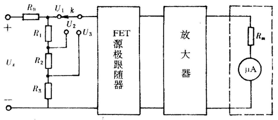

电子电压表
电子电压表中,通常使用高输入阻抗的场效应管(FET)源极跟随器或真空三极管阴极跟随器以提高电压表输入阻抗,后接放大器以提高电压表灵敏度,当需要测量高直流电压时,输入端按入分压电路。分压电路的接入将使输入电阻有所降低,但只要分压电阻取值较大,仍然可以使输入电阻较动图式电压表大得多。图2是这种电子电压表的示意图。图中由于FET源极跟随器输入电阻很大(几百MΩ以上),因此由Ux测量端看进去的输入电阻基本上由RO, R1…等串联决定,通常使它们的串联和大于10MΩ以满足高输入阻抗的要求。同时,在这种结构下,电压表的输入阻抗基本上是个常量,与量程无关。
图2

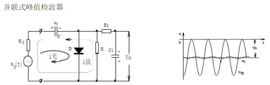

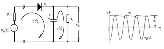

峰值电压表
▶ 峰值检波器
串联式峰值检波器
▶ 峰值电压表原理
在表的输入端输入不同幅度的标准正弦波,而在表头的对应位置上刻度该正弦波的有效值。故利用峰值电压表测量纯正弦波时读数为该被测电压的有效值;而测量非正弦波电压时,读数没有实际意义,但可根据读数求得被测电压的峰值。

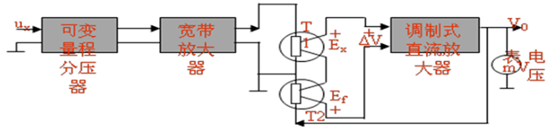

有效值电压表
有效值的物理意义是:交流电压一个周期内,在一纯电阻负载中所产生的热量与另一直流电压在同样情况下产生的热量相等时,这个直流电压的值就是该交流电压的有效值
▶ 热电偶式电压表
两种不同导体的两端相互连接在一起,组成一个热电偶,当两节点处温度不同时,回路中将产生电动势,从而形成电流,这一现象称为热电效应,所产生的电动势称为热电动势。
