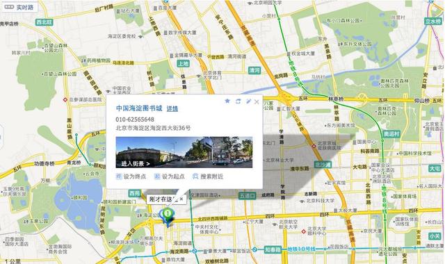

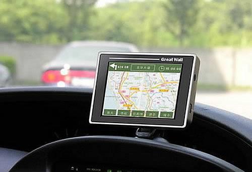

这个问题其实可拆分为两个,因为手机GPS导航分为基于GPS芯片定位和基于移动运营网的基站的定位两种,前一种利用手机上的GPS定位模块将自己的位置信号发送到定位后台来实现手机定位的,同车载GPS定位本质上是一致的,只是由于不同厂商的GPS芯片、接收天线等硬件差异导致从冷启动到完成定位的时间不同,本身没有太多可区分的。 基站定位则是利用基站对手机的距离的测算距离来确定手机位置的。后者不需要手机具有GPS定位能力,但是精度很大程度依赖于基站的分布及覆盖范围的大小,有时误差会超过一公里。前者定位精度较高,但GPS卫星信号穿透能力弱,因此在室内无法使用而且耗电量高。 惯性习惯导致的误解:很多人习惯性的认为手机GPS和车载GPS的区别在于手机设备需要联网才能定位,而车载不需要。这其实是个美丽的误会,手机和车载设备上没任何本质差别,只要GPS开着,不插SIM卡,不连任何WiFi都是能够得到经纬度信息。由于手机一般用的在线地图,需要联网下载,然后进行显示,如果不联网就无法显示。车载由于地图都是离线内置,所以不需要联网也能够正确的显示地图。 |
