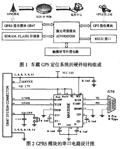

  本部分介绍车载GPS定位系统硬件系统的设计方案,着重阐述嵌入式处理器AT91RM9200硬件系统的设计,GPS卫星数据采集模块的接口设计和GPRS通信模块接口的设计。如图1所示,车载GPS定位系统的硬件结构主要由GPRS接收模块、GPS接收模块、SDRAM,FLASH存储器模块、串口通信模块,以及外围模块组成。

  GPRS模块负责主电路板与监控中心的通信任务,它将处理好了的GPS数据通过网络发送给监控中心,并接收监控中心发送给主电路板的控制命令,该模块直接影响到这个车载终端的实际使用效果。
  本系统选用的GPRS模块是由索尼爱立信公司推出的GR47 模块,该模块的主要特点是内置TCP/TP协议栈。它允许一个TCP/UDP传输机制以最小的前期配置和操作来被使用。其内嵌控制器方便集成客户的应用,减少外部控制器的需求。GR47支持双频GSM宽带900MHz/1800MHz,可通过SMS短消息服务、CSD、HSCSD或GPRS来发送或接收资料,并可处理语音及传真。其TCP/IP协议栈也可通过AT命令或嵌入式应用进行访问。由于GR47模块内嵌了TCP/IP协议栈,所以可以直接用AT命令对其进行控制,使用起来非常方便。图2描述了GPRS通信模块的串口电路设计。

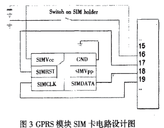

  GR47模块带有一个SIM卡的接口,遵从 IS07816 IC卡标准。通过电线与外部扩展的SIM卡盒相连。图3描述了GPRS模块的SIM卡电路设计。

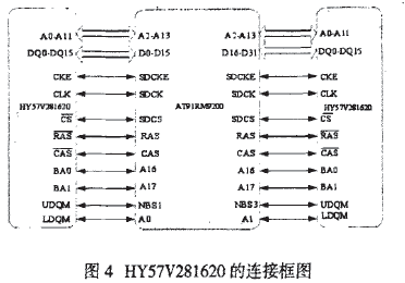

  SDRAM存取速度大大高于Flash存储器,具有读/写的属性,因此SDRAM在系统中主要用作程序的运行空间,数据及堆栈区。系统启动时,CPU首先从复位地址0x0处读取启动代码,在完成系统的初始化后,程序代码一般应调入SDRAM中运行,以提高系统的运行速度,系统及用户堆栈、运行数据也都放在SDRAM中。在主电路板中用HY57V281620型SDRAM.。系统采用两片HY57V281620并联构建32位的SDRAM存储器系统,其中一片为高16位,另一片为低16位,可将两片HY57V281620作为一个整体配置到任意一个外部存储器的区域。SDRAM存储器电路设计如图4所示。

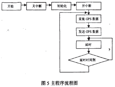

  GPS数据获取模块的主要功能就是通过与串口相连接的GPS 模块获取当前的GPS信息;在本程序中用的是GPRMC定位语句,将忽略其它信息。提取GPRMC语句的思路是设置一个数据缓冲区,把接收到的GPS数据都放入这个缓冲区,当缓冲区满了的时候就在缓冲区中查找是否接受到GPRMC定位语句,如果没有接收到则重新接收GPS数据。如果找到了GPRMC定位语句则还要判断该语句在缓冲区中的位置离缓冲区的最大字节数是否大于62个字节。(因为本程序中需要的GPRMC定位语句所包含的字节数为62)

  根据以上各个模块的功能的定义,软件部分主流程图如图5所示:
