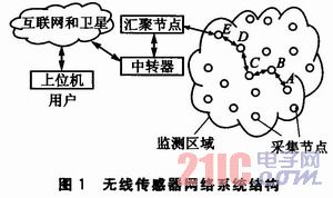

ZigBee是无线个人局域网络(Wireless Personal Area Network,WPAN)的标准之一,具有高通信效率、低复杂度、低功耗、低速率、低成本、高安全性以及全数字化等诸多优点。这些优点使得ZigBee 和无线传感器网络完美地结合在一起。目前,无线传感器网络的研究和开发已得到越来越多的关注。本设计基于ZigBee搭建的无线传感器网络采集节点硬件平台,可以完成风向、风速和空气湿度的测量。 1 无线传感器网络系统结构 无线传感器网络系统由上位机、中转器、汇聚节点和若干采集节点组成,如图1所示。采集节点采集并预处理传感器采集的数据,在收到汇聚节点的上传命令后将数据上传至汇聚节点;汇聚节点收集采集节点上传的数据并通过中转器将数据上传到上位机,上位机处理最终上传的采集数据。上位机将用户下达的各操作命令发送至中转器,中转器将命令信息传递给汇聚节点,汇聚节点将中转器下发的命令通告个采集节点,同时负责采集节点相互间的组网及维护。 本设计中采集节点和汇聚节点均采用CC2531作为核心控制芯片;中转器采用ARM处理器作为核心控制芯片。采集节点与汇聚节点间以ZigBee协议进行无线通信;汇聚节点与中转器间采用串口通信;中转器与上位机以GPRS通信方式进行交互;上位机实现人机交互。 2 CC2531芯片简介 CC2531是TI公司推出的符合2.4 GHz IEEE 802.15.4标准的射频收发器。它具有很好的接收灵敏度和鲁棒性以及低功耗特性,可编程输出功率高达4.5 dBm,外部元件很少;结合RF收发器与业界标准增强型8051微控制器的性能,具有32 KB、64 KB、128 KB或256 KB的在系统可编程闪存和8 KB的RAM,且该RAM具备在各种供电方式下的数据保护能力;同时具有多种运行模式,而且运行模式之间转换时间短,使低能耗特性能够进一步保证。 CC2531提供了101 dB的链路质量以及一套广泛的外设集,包括2个USART、8路输入可配置的12位ADC、21个通用GPIO、高级加密标准(AES)安全协处理器、看门狗定时器和具有捕获功能的32 kHz睡眠定时器等设备。它支持一般的低功耗无线通信,可以应用于远程控制、消费型电子、家庭控制、计量和智能能源、楼宇自动化、医疗以及更多领域。 |
