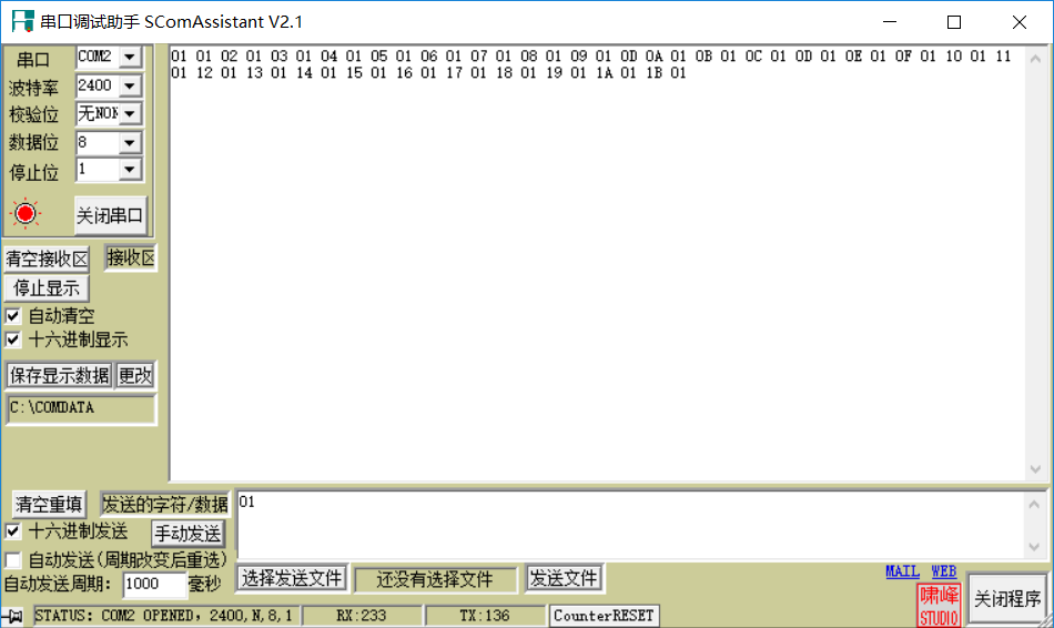

请问各位大神,
下面这个代码进行串口通信, 我一直发送的都是数据0x01。 每次单片机发回的值都应该是 (序号 01)。 但是到第十次发送的时候,发送的是(0D 0A 01)呢? //1.以2400bps从计算机发送任一字节数据, //当单片机收到该数据后, //在此数据前加上一序号然后连同此数据一起发送至计算机, //当序号超过255时归零。 #include #include #define uchar unsigned char #define uint unsigned int uchar a,flat,num; void init() { TMOD=0X20; TH1=0xf4; //2400波特率对应定时器1初值 TL1=0xf4; TR1=1; SM0=0; SM1=1; REN=1; EA=1; ES=1; } void main() { init(); while(1) { if(flat==1) { flat=0; ti=1; num++; printf("%c",num); while(!TI); TI=0; TI=1; printf("%c",a); while(!TI); TI=0; ES=1; } } } void ser() interrupt 4 { ES=0; RI=0; a=SBUF; flat=1; } |

下面这个是答案给的代码,就没这个毛病。为什么呢?
#include unsigned char flag,a,num,num1; ***it beep=P2^3; void main() { TMOD=0x20;//设置定时器1为工作方式2 TH1=0xf4; TL1=0xf4; TR1=1; SM0=0; SM1=1; REN=1; EA=1; ES=1; while(1) { if(flag==1) { ES=0; flag=0; num1++; if(num1==255) num1=0; SBUF=num1; while(!TI); TI=0; SBUF=a; while(!TI); TI=0; ES=1; } } } void ser() interrupt 4 { RI=0; a=SBUF; flag=1; } |
