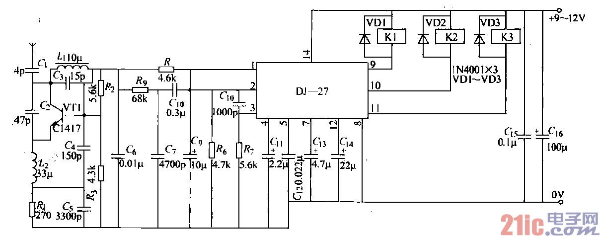

(2)接收电路接收电路由晶体管VT1及G、cI、Ll、L2和C3等组成超再生检波电路,如图7-16所 示,把天线接收的高频信号中的调制方波信号榆出,送往DJ-27接收专用电路引脚@输入放大和比较判断。 VT1的电源由DJ-27的引脚①据供约5v电压,产生超再生振蔼,调整Ll使振荡频率接近发射机和接收机 的载频频率27MHz。在这两种频率的差额差拍作用下,在甬上产生出调制方渡信号,先经G、C。R6滤 除高频成分,再经c6耦合隔断直流.cl。进一步滤波后加入DJ-27的弓}脚②。在DJ-27内部经过放大、比较 判断后由引脚⑨、⑩、@输出。 当7-16图中的S1、S2断开,不发射信号。接收电路中DJ-27的引脚⑨~@开路,Kl、K2、K3不接 通,机器人不工作。Sl闭合,发射控制信号,DJ-27的引脚◎输出低电平,引脚⑩、@开路,继电器K1 吸合,接在机器人身上的Kl常开触点闭合,机器人开始动作。同理.S2闭合,DJ-27的引脚⑩输出低电 平.K2闭合,引脚⑨、⑩开路,机器人动作。Sl、S2同时闭合,DJ-27的引脚@输出低电平,K3闭合, 引脚⑧、⑩开路,机器人动作。 (3)机器人驱动驱动系统是机器人的手和脚.即运动机构和执行机构的基本组成部分。驱动系统的 设计与制作是比赛机器人谢意与实践的重要内容。它的任务不仅是向机器人传递动力,而且要提供准确的 运动定位和灵活的操作,是机器人制胜的法宝之一,因此其重要性是不言而喻的。通常机器人驱动有电气、 液压、气压三种方式。其中以电气驱动最常见,它按供电的方式叉可以分为直流电动机和交流电动机。机 器人比赛规则通常规定采用电池供电,即直流电,几乎所有的比赛机器人都是靠直流电动机驱动的。 |
